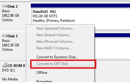

Je moet alle Volumes verwijderen van die Disk. Rechts klik op alle Volumes van die Disk. Die screenshot is van de laatste stap. Je krijgt een ander drop down menu wanneer je op een aanwezig volume van die schijf klikt.
Je mag ook geen nieuwe partities aanmaken zolang die schijf niet geconverteerd is naar GPT. Anders gaat die mogelijkheid niet actief zijn (zoals in men screenshot, grayed out...)
Wanneer de conversie naar GPT gedaan is mag je wel één of meerdere partities aanmaken.
