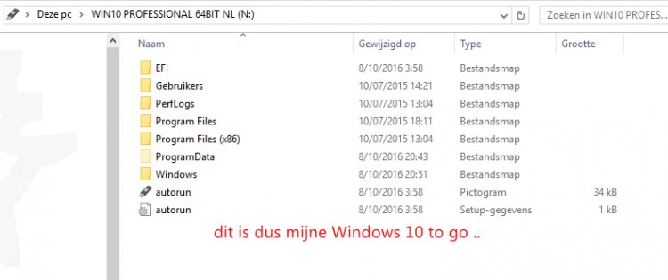

**wil je effectief vanaf een usb stick kunnen opstarten en een Windows 10 gaan gebruiken dan spreekt men hier niet over een recovery usb stick maar wel over een Windows to go
rechts klik op start en kies configuratiescherm (enkel voor de Windows pro en hoger) je zou dan de optie zien om een Windows to go aan te maken .. let op gebruik je deze optie dan zal dit enkel mogelijk zijn vermits je aan bepaalde eisen voldoe ..
- je dient een usb 3.0 externe schijf te gebruiken aangesloten op een usb 3.0 poort
*het is mogelijk om ook een Windows10 to go usb stick aan te maken maar dan dien je Rufus te gebruiken en een Windows 10.iso die je toelaat om een Windows to go aan te maken ( niet elke iso laat dit toe ... in sommigen iso's bevind er zich een instal.esd en in anderen Windows 10 iso's bevind er zich dan een instal.wim enkel de iso's waar deze instal.wim aanwezig zijn zijn geschikt ...
**ook dien je een licentie code te hebben om deze Windows 10 te activeren indien je deze draaiende heb vanaf de Windows to go usb ...
***ik heb er zo eentje op een usb 3.0 stick van 64gb en deze doet het dus ook ..
