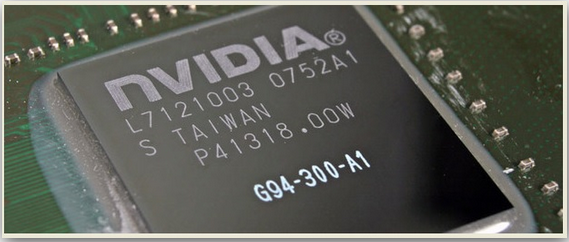

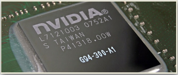

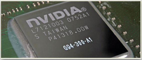

Lana, bedoel je deze knaap ?
Heb je misschien ook wat uitleg van hoe we erbij kunnen....lijkt me nogal delicaat
Demonteer de fan met koelblok eens van de Grafische Processor en maak alles goed schoon. Monteer alles weer en gebruik nieuwe koelpasta.
qtex, het was in feite om in te gaan op de suggestie van Lana hierboven......was echt niet zinnens die CPU eruit te halen.
Enkel om te weten hoe we de koeling van de CPU kunnen reinigen. Omdat het zo delicaat is, is iedere raad welkom.

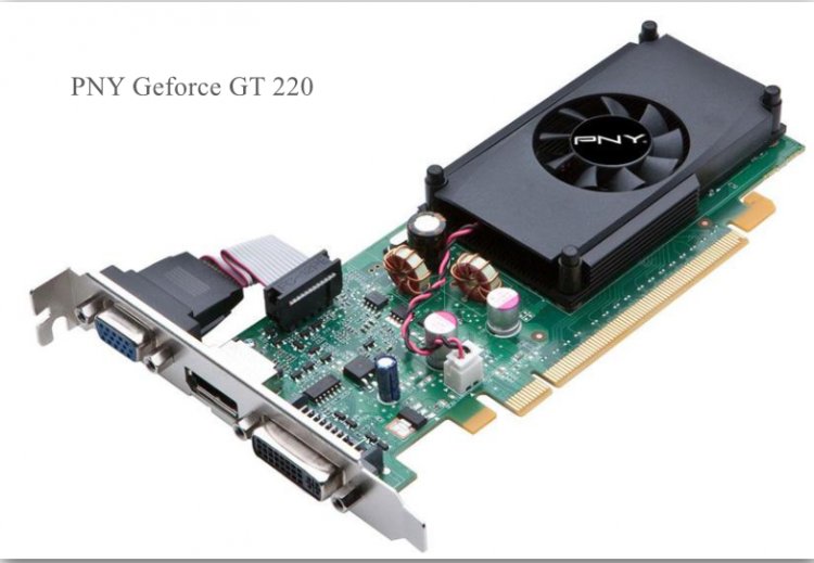

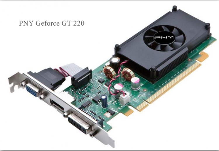

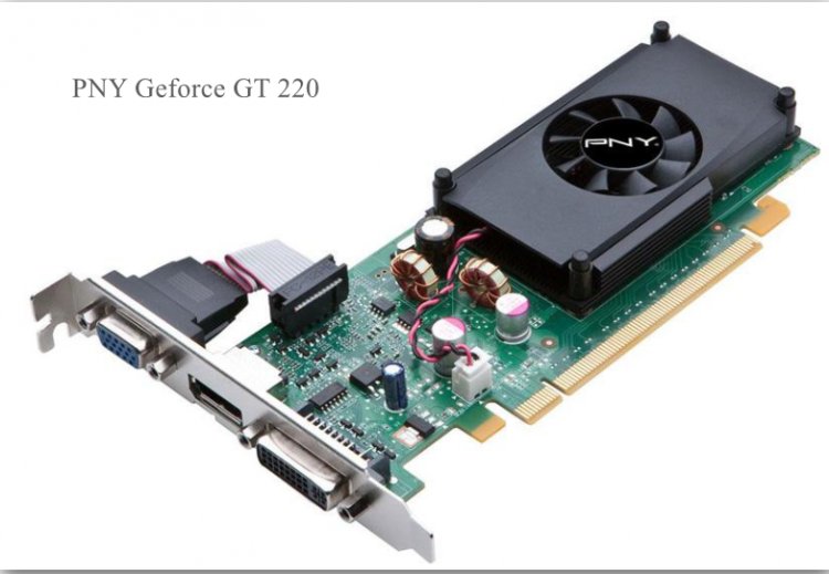

het betreft om deze videokaart te gaan ....
Ashampoo_Snap_2013.12.29_16h59m42s_004_.jpg en mijn eerdere vraag hier omtrent werd nooit beantwoord !
ik vroeg of deze videokaart ook word zuiver gemaakt van stof ...met name dan onder de behuizing !
m.a.w. niet zomaar de ventilator zuiver blazen ..heb het zelf eens meegemaakt dat ik de behuizing diende te verwijderen en wat zag ik tot mijn verbazing !
er had zich een deken van stof vast gezet op de koel openingen die zich onder de behuizing bevinden ...
Welke je precies hebt weet ik niet, maar hij zal er ongetwijfeld tussen staan https://www.google.nl/search?q=nvid...&ei=jU7AUpvaL8OQ0AXRh4CYBQ&sqi=2&ved=0CEoQsAQ
Allemaal kaarten met een GPU + cooler
