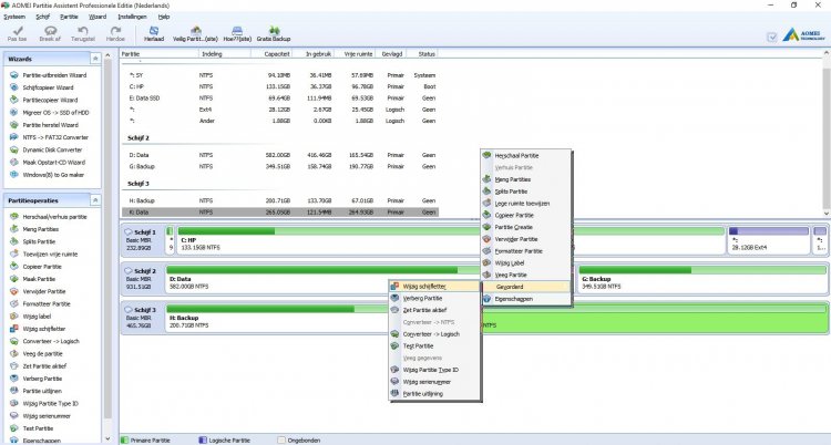

Windows wijst inderdaad de schijfletters toe . Via schijfletter kun je daar zelf een andere schijfletter aan toewijzen maar er werd G: toegewezen , dus F: zal aan een ander schijfstation al toewezen zijn in Windows.

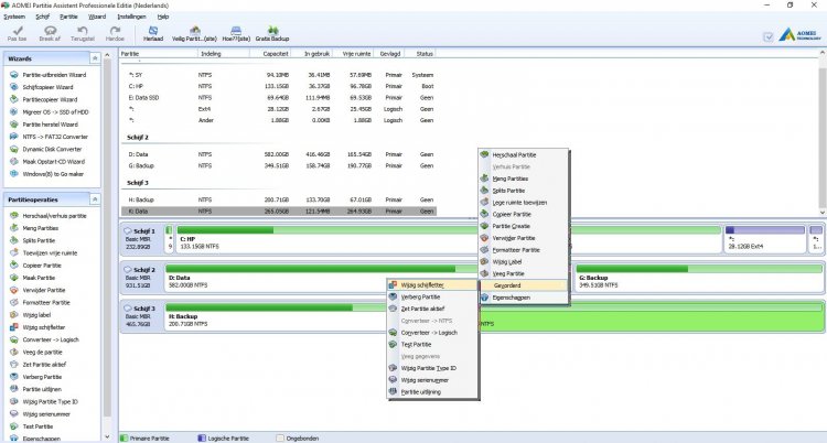

Een mogelijke oplossing zou kunnen zijn om niet via Adobe het bestand te openen op de G: Locatie maar op de G: locatie het bestand via de verkenner het bestand te laten openen met Adobe . Je kan de schijfletter bevriezen maar niet in Windows zelf omdat deze al toegewezn werd door Windows , maar met partitiesoftsoftware kun je schijfletters veranderen , maar weet nu niet of je collega mag software installeren op het werk.

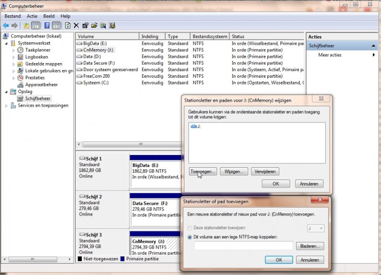

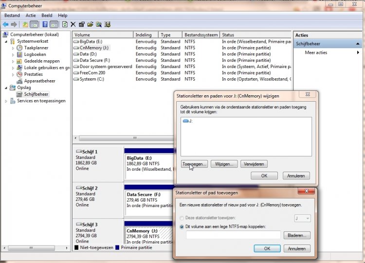

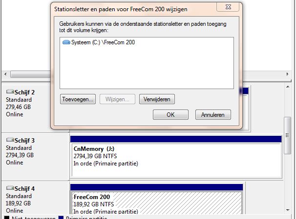

Reeds eerder meldde ik dat het handiger is een linked drive aan te maken.
Dat werkt altijd en Windows zal niet meer gaan zoeken naar bestanden.
    14.7 KB · Weergaven: 147

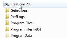

    56.3 KB · Weergaven: 168
Evident
Evident
Lijkt me evident. Hierdoor zal een externe schijf altijd in de zelfde map worden weergegeven.
Je ziet in het plaatje dat als je klikt waar mijn cursor staat je een map kunt kiezen.
Het is m.i. niet zinvol om en een drive letter en een gelinkte map aan te maken, maar dit is alleen als voorbeeld bedoeld.
Mijn CNMemory zit er altijd aan, dus dan heb je dat niet nodig.
Dus heb je eenmaal die map aangemaakt dan zijn daar haar adobe files te vinden.
Je moet dan alleen in het programma dus geen drive letter op geven, maar b.v. C:\Truusjes Adobe
Ze moet dus wel haar externe schijf altijd mee nemen, als zij ze wil gebruiken.
Hangt hij er niet aan, dan gebeurd er niets, alleen kikken op "Truusjes Adobe" geeft dan een foutmelding.

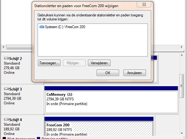

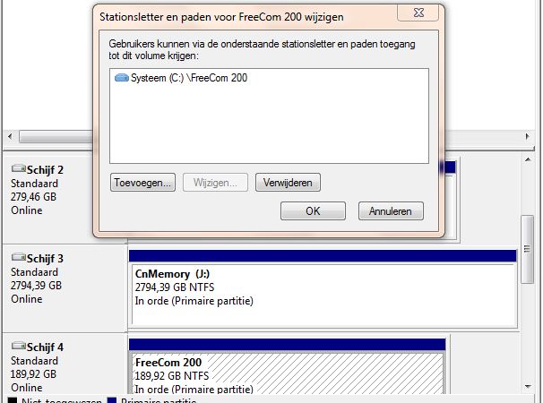

    83.1 KB · Weergaven: 143
Maak je geen zorgen de files staan niet op C:\Truusjes Adobe, want als dat zo was zou hij ook geen foutmelding geven als de externe er niet is toch.
Denk dat je wel begrijpt wat "Linked" betekend.
En het mooiste vind ik dat je verlost ben van die ellendige "zoeken naar bestanden" als hij de drive ziet.
