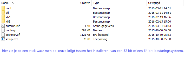

hier zie je nu een usb stick welke ik dus kan gebruiken op meerdere systemen ..

nee om beiden versies op 1 stick te krijgen dien je de YUMI – Multiboot USB Creator te gebruiken...
lees de pdf eens door ....
Maak jezelf een multiboot usb stick aan met het YUMI 0.0.8.0. tool
