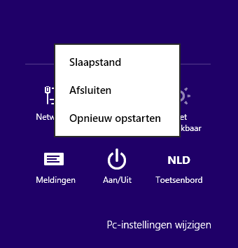

probeer het anders via de de sleep optie Ashampoo_Snap_2013.10.28_10h00m03s_002_.png
sleep je crussor naar de rechter beneden hoek en je klik dan op het tandwieltje ( instellingen )
je moet zeker niet klikken op pc instellingen wijzigen !!
Weer iets geleerd. Merci, zo gaat het sneller dan met Winkey, etc.

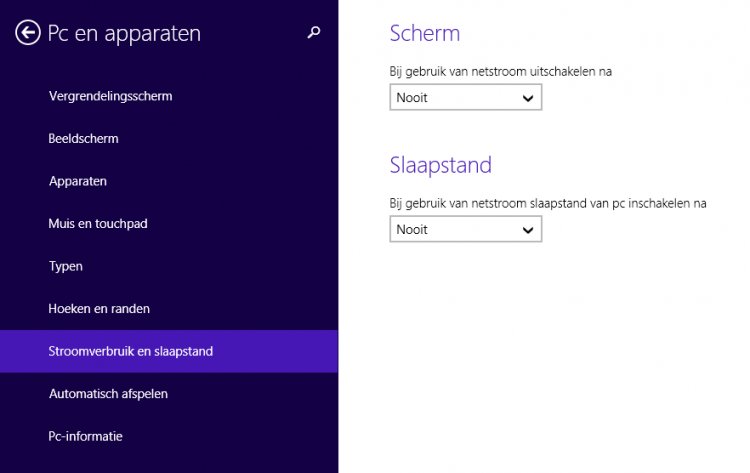

ga terug naar de pc-instellingen en klik er deze keer wel op .
in pc-instellingen klik je dan op pc en apparaten
klik verder op stroom verbruik en slaapstand en hier kun je dit nu aanpassen naar je eigen voorkeur ...
O.K. Ik ben tot daar geraakt en stel alleen vast dat mijn tijden er mooi in staan, zoals ingesteld via energiebeheer.
Dus, is het spijtig genoeg de oplossing niet.

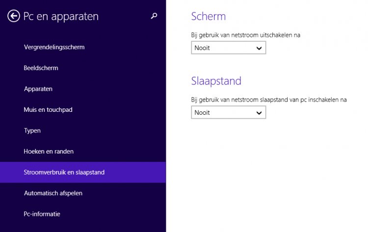

Wil je niet eens - als je tijd hebt - testen of het bij jou werkt? Ik zie twee keer NOOIT staan. Misschien eens scherm 1 minuut en computer 2 min. Alleen om te zien of het bij jou werkt? Als het niet te veel gevraagd is. Dan weet ik zeker dat het een algemeen probleem is als jou pc het ook niet doet. Achteraf kan je terug je 'Nooit' instellen.
