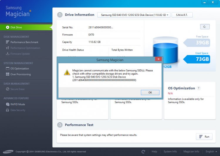

Nu start ik windows 8.1 op en als windows geladen is krijg ik deze fout melding
zit de Sata kabel er wel te goei in ...
zelf eens meegemaakt dat het klipje te los zat , na deze wat open geplooid te hebben maakte deze dus wel contact. ( ook al kon er gestart worden vanaf de SSD )*wellicht dat de Sata kabel ook iets door hangt bij u !

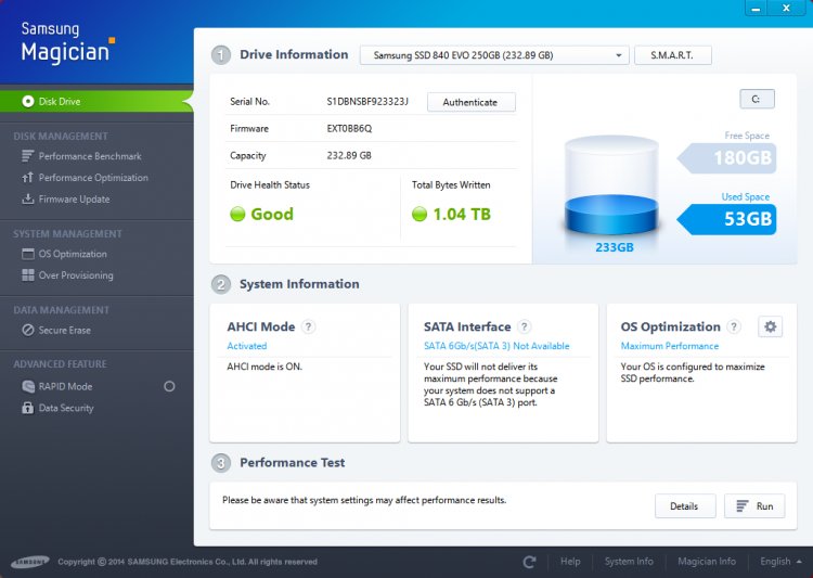

*toen jij de Magican opstarte kreeg je toen geen mogelijkheid om deze te updaten ! " nieuwe firmware update !

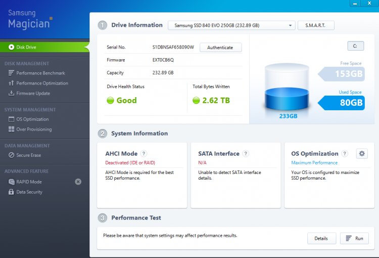

BIOS SATA instellingen op AHCI zetten... maar kan invloed hebben op de rest van je boot, omdat die mogelijk op standaard SATA/IDE staat.
AHCI mode is required for Samsung’s SSDs to demonstrate their superior power consumption. This is because, without AHCI, the SSD cannot communicate with the host system to take advantage of advanced power management features like Host-Initiated Power Management (HIPM) and Device-Initiated Power Management (DIPM).
