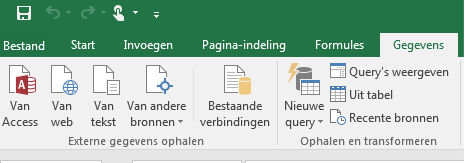

Als je Office 2016 gebruikt vind je het invoegen van tekst niet onder het Tabblad "Invoegen" waar zoiets zou verwachten maar onder het Tabblad "Gegevens" en dan links zie je staan Van tekst
Gebruik je een lagere versie dan 2016, kan ik het je niet zeggen waar tekst in te voegen te vinden is. Office 2013 en lager gebruik ik zelf al enkele jaren niet meer.
