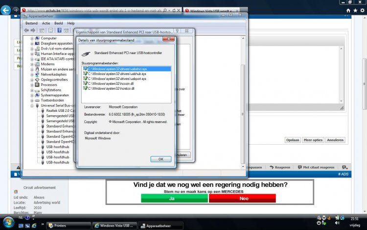

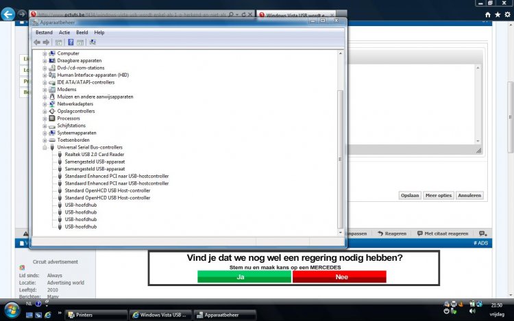

drivers usb.jpgusb probleem.jpgBeste mensen,
Al een tijdje sukkelen wij met onze pc.
Namelijk onze usb poorten op onze laptop worden niet correct herkend. De poorten zijn al meermaals verwijderd en opnieuw door windows geinstalleerd echter zonder succes.
Ik heb bijgevoegd enkele pics gestoken.
