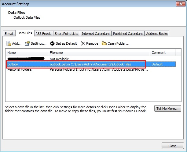

PST Bestand:
Zie screenshot outlook account settings:

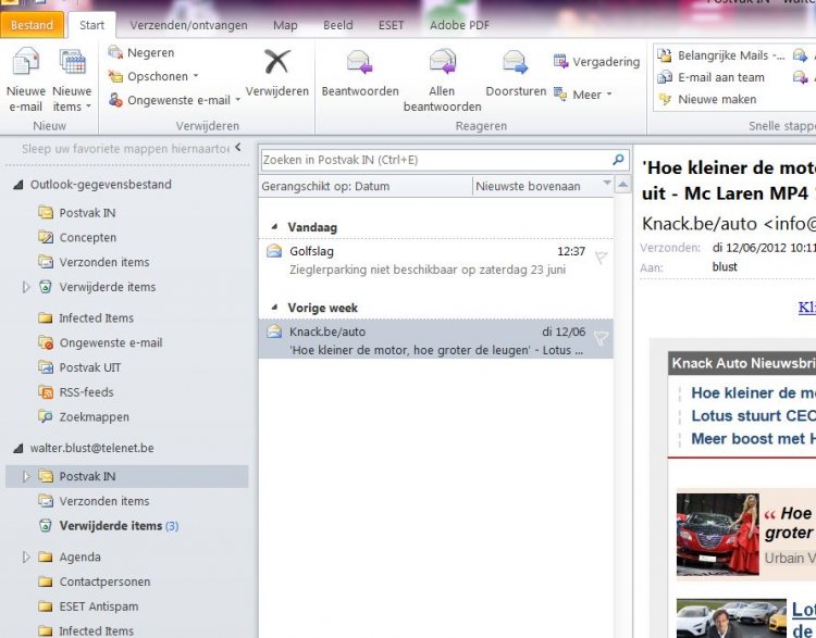

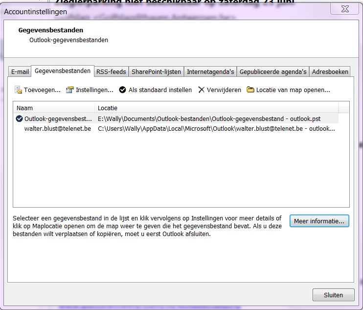

ik kan mijn mails wel verwijderen alles is correct behalve een mail die kan ik niet verwijderen alleen als ik mijn verbinding verbreek is hij weg als ik terug opstart staat hij er terug en dit is zo bij mijn twee laptops op alletwee verwijderd zonder verbinding en opstarten terug zichtbaar behalve in telenet webmail daar staat hij niet in AA.JPG
