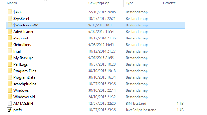

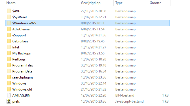

Ik ben eens gaan zoeken naar de map Windows . old , maar deze vind ik niet terug. zou het dan zo zijn dat na 1 maand de Windows.old automatisch wordt verwijderd?
In schijfopruiming naar Systeembestanden opschonen ga en het selectievakje Vorige Windows-installatie(s) inschakelen.
Vorige Windows-installatie(s) ( dit staat er niet bij)

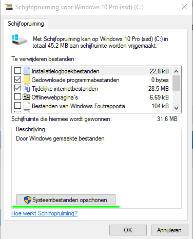

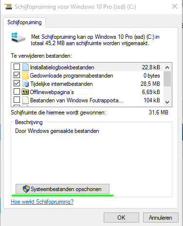

de eerste keer dat je schijfopruiming start dien je dan ook verder te klikken op de vermelding " systeembestanden opruimen " vervolgens start de schijf opruiming terug op ..

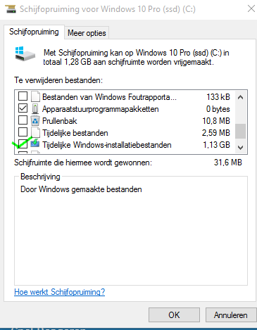

scrol naar beneden en plaats het vinkje bij "vorige Windows installatie" en klik op ok om de schijfopruiming te starten ..

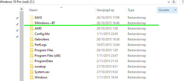

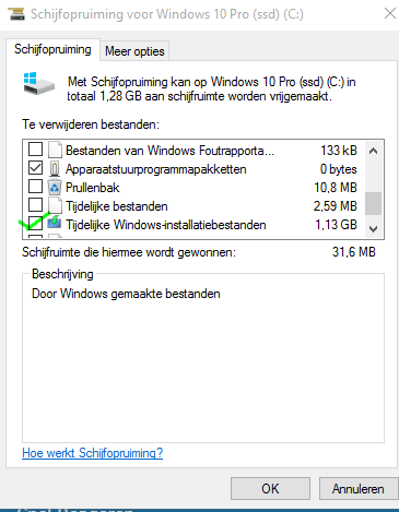

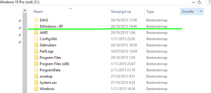

****eerder wel werd de "Windows.old" hier al verwijderd en word er hier nu " tijdelijke Windows installatie bestanden " vermeld ....
deze bevinden zich dan hier in de map $Windows.~BT op de C (deze map is normaal gezien verborgen )en zijn eerder bedoeld om de upgrade te doen naar de nieuwe build 10567 die op 16 november uitgerold word .
**deze map "$Windows.~BT" laat je dus best staan !
