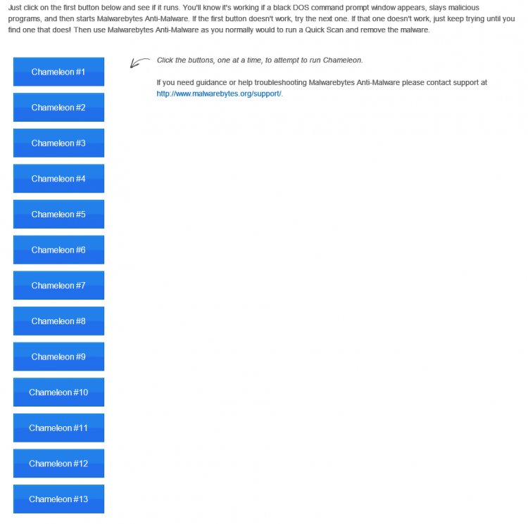

start de Chameleon nr 6 op ( neem afstand van de pc en laat deze zijn werk doen ! ) er word een opdrachtprompt venster getoond niets om je ongerust te maken !
ben je niet in het bezit van Malewarebytes premium maar wel in het bezit van Malwarebytes free dan denk ik niet dat je de chameleon optie kunt opstarten ...
namelijk heeft de chameleon functie een regel in het Dos scherm dat al de aanwezige besmettingen vernietigt en uitschakelt .
download Malwarebytes Chameleon
Waarom zou je de Malwarebytes in Chameleon laten draaien? Zolang die normaal kan opstarten en zen werk doen, is daar geen enkele reden voor. Je kan dit evengoed met de free versie dus.
Chameleon is gemaakt om te omzeilen dat bepaalde virussen het process van de Malwarebytes applicatie herkennen en dit verhinderen om te starten. Daardoor vermond de applicatie zich in een windows essentieel process welke het virus toelaat te runnen. Chameleon doet in virusdetectie dus helemaal niets extra dan de standaard versie.
waarom ik de chameleon aanraadde heeft te maken met het feit dat deze JS Proxy Virus zich diep in het systeem kan nestelen ..
ook door deze melding in chameleon " Killing Know Malicious Processes...please wait " voordat de eigenlijke scan begint .
hoe hoger het getal is dat je kiest in de lijst hoe vast beradener de chameleon is bij het starten ...
ik zie bij 13 modulles om chameleon op te starten ...
soms gebeurt het dat de besmetting gewoon belet dat malwarebytes gestart word en hier komt dan de chameleon te pas ..
