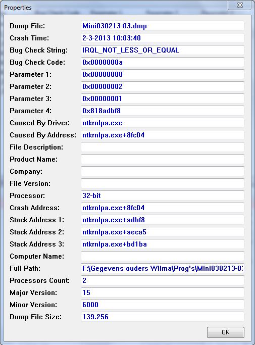

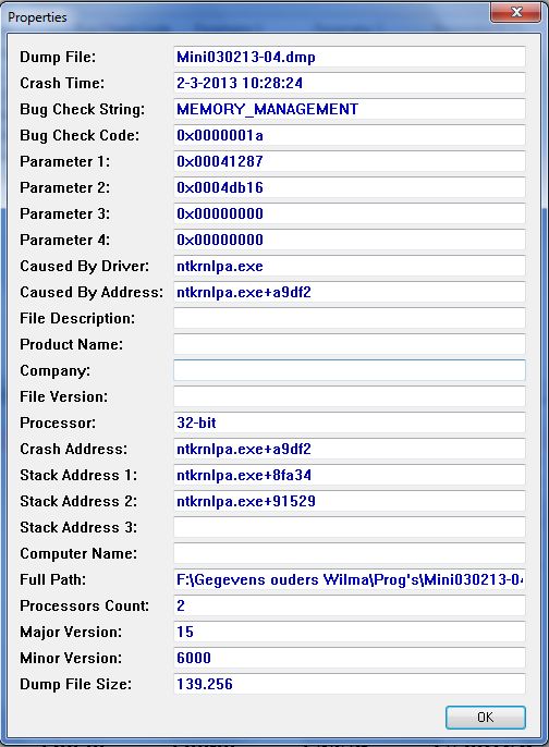

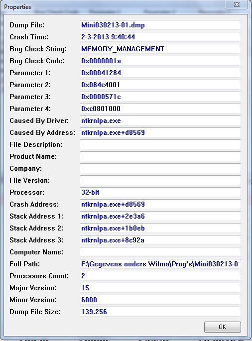

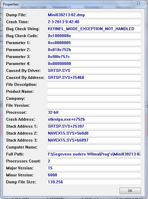

Ben bezig om een pc opnieuw te installeren, waar VISTA op voorgeinstalleerd staat, vanuit een herstelpartitie, maar de de pc crashed steeds met een Blue screen error. Heb de minidumps uitgelezen.
Heeft iemand een idee wat dit kan zijn, ik begin er een beetje radeloos van te worden. Krijg de neiging om mee te gaan doen aan pc werpen.

Fouten zijn redelijk uiteenlopend, niet echt eenzelfde schuldige aan te duiden. Eén van die crashes direct veroorzaakt vanuit een systeembestand van Symantec, maar de andere dan weer iets anders.
Er is waarschijnlijk wel iets defect of toch bijna. Maar is soms moeillijk te zeggen.
Je kan sowieso eens een aantal testen doen op standaard componenten; geheugen en harde schijf. Maar de kans dat daar iets uit de bus komt is klein. Heb onlangs nog zo'n gelijkaardig geval onder handen gehad, maar die staat nu bij schroot...

Je kan ook eens proberen alle producten van Symantec te verwijderen. Mss dat die onrechtstreeks toch voor die problemen zorgt.

ntkrnlpa.exe is niet beschadigd of verdwenen. Indien zo zou je Windows zelfs niet opstarten. Dient dus ook niet hersteld te worden! Die crash dumps geven aan op welke module hij (uiteindelijk) crasht. Dit betekent niet dat die modules defect zijn.
Bij aanhoudende fouten op die geheugen allocaties met betrekking op die Windows kernel system files, moet je eerder denken aan serieuze hardware problemen.
Ik zie één enkele verwijzing naar een bestand van Symantec. Het is het proberen waard deze te verwijderen (Symantec Product). Maar ik vrees het ergste.
