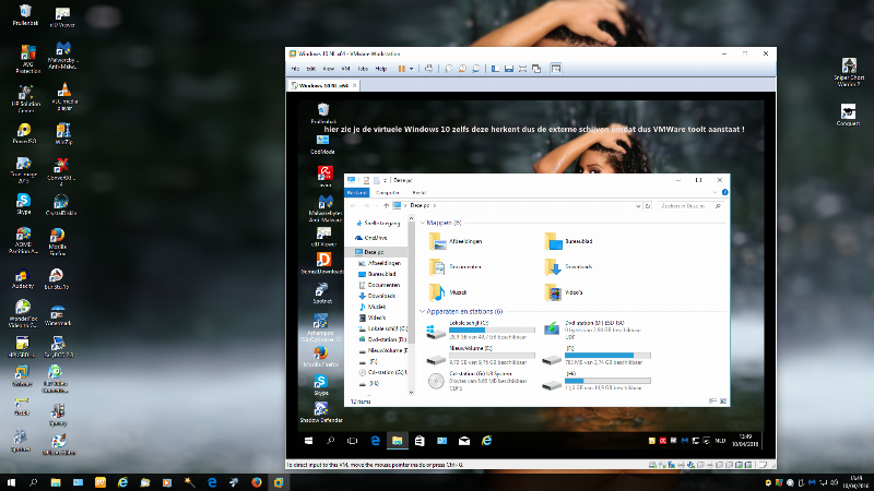

jij gebruikt dus VMWare maar heb jij dan ook de VMWare tools actief !
eender welke externe usb schijf of stick ik aansluit op mijn hoofdsysteem deze word steeds ook vermeld op mijn virtuele Windows 10
*hier heb ik nu juist als proef 2 usb sticks aangesloten en ook deze worden dus gezien in de virtuele Windows .
