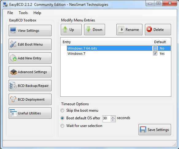

Ik plaats voor de duidelijkheid ook nog een afbeelding, natuurlijk ziet het er bij jou met de drie XP installies natuurlijk anders uit.
Start EasyBCD op en ga links naar Edit Boot Menu
Selecteer nu de XP versie die je wilt verwijderen, zodat deze regel blauw wordt en klik op Delete. Herhaal dit ook voor de andere versie die je wilt verwijderen.
Het probleem moet nu opgelost zijn na een re-boot.
