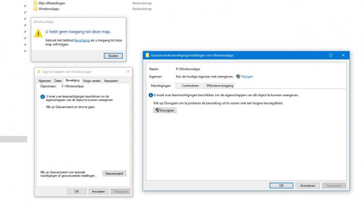

Wat de opslag locatie van "Kaarten" betreft :
* Men stelt dus zelf de opslagplaats in = ik nam een vrije schijf met enkele foto's op.
* Na de download van kaarten bekomt men dan een map "WindowsAPP".
* Maar daar kan ik niet in.
* Wanneer men op de meldingen tipt, dan bekomt men de schermpjes van links naar rechts - zie bijlage -.
* Maar verder versta ik niet wat er dient ingevuld te worden, zulke diepe kennis van deze zaken heb ik niet.
