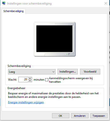

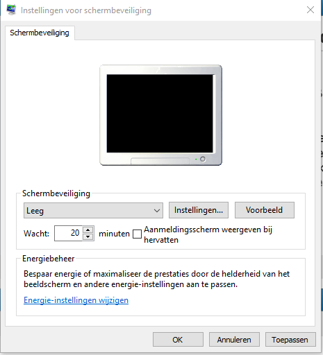

dit is geen slaapstand maar zou dus wel een schermbeveiliging kunnen zijn die opspringt !
rechtsklik op start ...configuratiescherm > beeldscherm >links onder persoonlijk instellingen > schermbeveiliging ...
indien deze aanstaat kun je deze desgewenst uitzetten ...
Het is geen schermbeveiliging, want die staat af (geen) en ik zie mijn muisaanwijzer bewegen, en ook de startbalk, start opveren en systeemicoontjes kan ik zien... Alleen de achterkant is zwart inclusief alle draaiende programmavensters.
