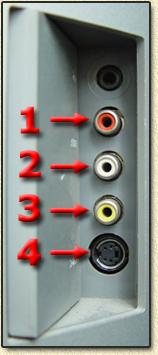

De TV beschikt over antenne-aansluiting (coax)
scart aansluitingen
video aansluiting + Video-S 4-pins

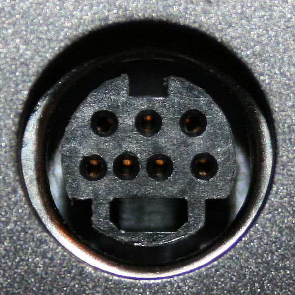

De Laptop Medion, type MD 96640, draait onder Vista en heeft
USB2 aansluitingen
S-video (7-pins)
Monitor aansluiting

De laptop heeft een 7-pins aansluiting en de TV een 4-pins; is hier een verloop nodig of past de 4-pins ook in de 7-pinsaansluiting en blijft dat hetzelfde?
Voor geluid is het waarschijnlijk de gele aansluiting op de TV (3).
Maar op de laptop? Welke aansluiting en kabeltjes heb ik daar dan voor nodig?
