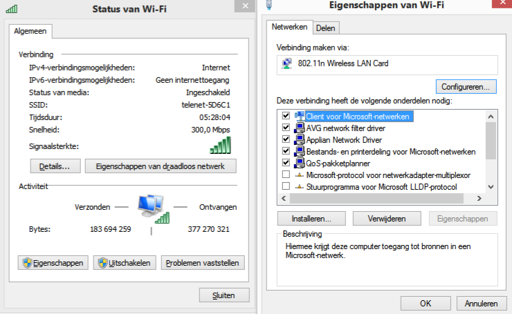

Dat Backwards compatible with 802.11 a/b/n network devices slaat wel op die router. Nogal logisch anders kunnen er geen andere toestellen draadloos verbinding maken.
Kijk nog eens goed bij je laptop of het niet de ingebouwde WIFI is die verbinding maakt met de telenet modem.
Kijk eens bij eigenschappen van je wifi.
Bekijk bijlage 11650
