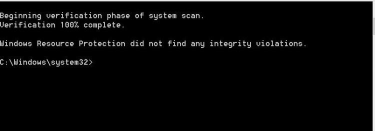

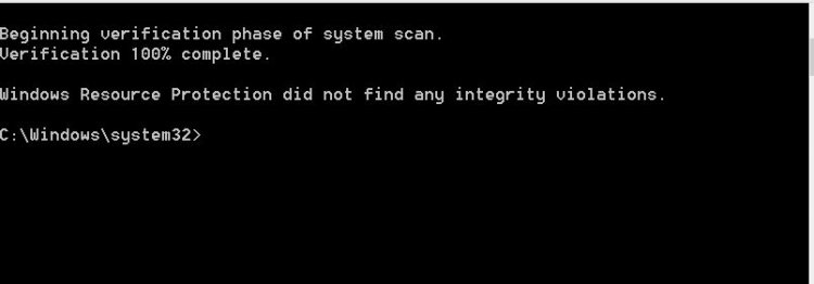

belangrijk :
als blijkt dat je bij de eerste opdracht een melding krijgt te zien dat er een corruption aangetroffen is dan heeft het bijgevolg ook géén zin om de 2 volgende opdrachten uit te voeren ...
deze afbeelding laat je zien welke vermelding je te zien dient te krijgen na het klikken op de enter toets nadat de eerste opdracht ingevoerd werd ...
Bekijk bijlage 13686
deze 2de afbeelding is betreffende opdracht 2
Bekijk bijlage 13687
deze 3de afbeelding is betreffende opdracht 3
Bekijk bijlage 13688
sfc geeft geen probleem
