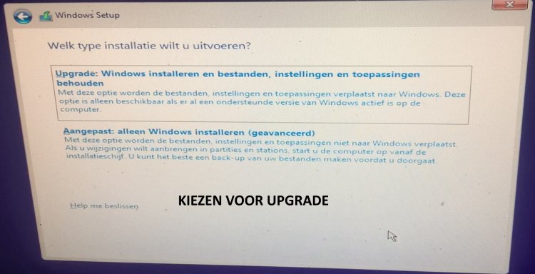

je krijgt 3 opties ....
alles behouden ...enkel persoonlijke bestanden behouden of alles verwijderen en een verse instal doen !!

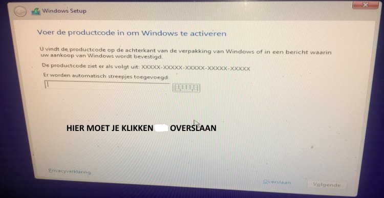

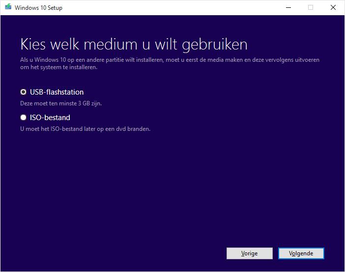

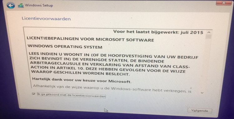

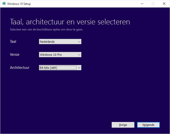

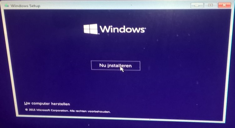

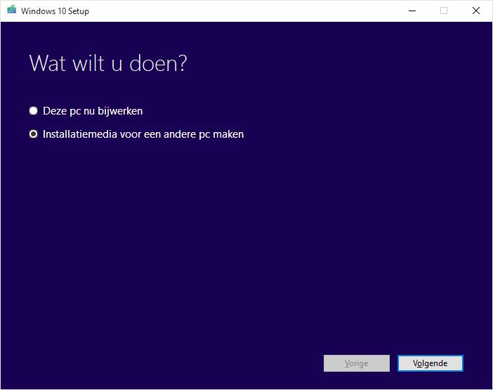

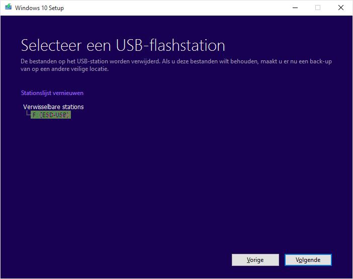

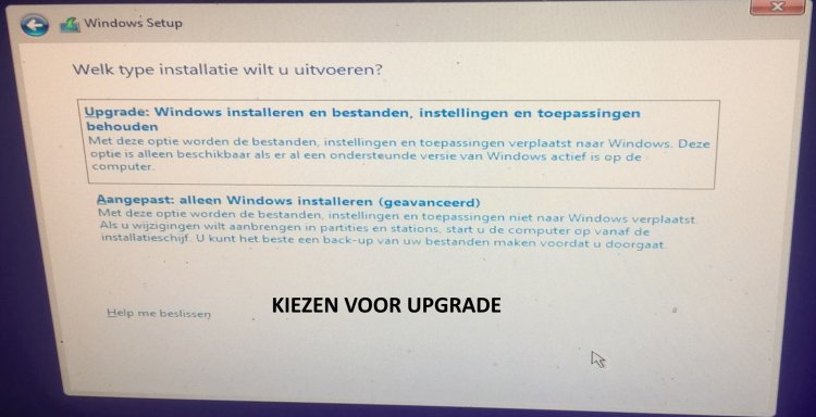

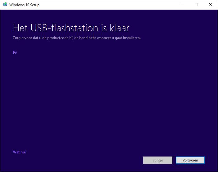

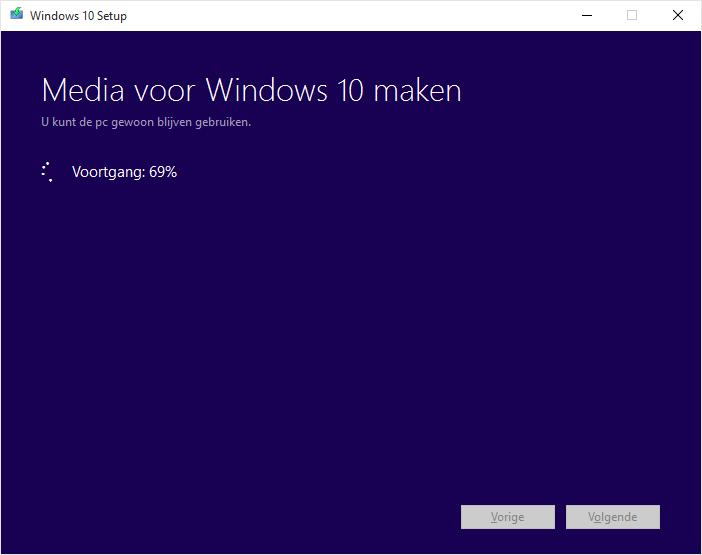

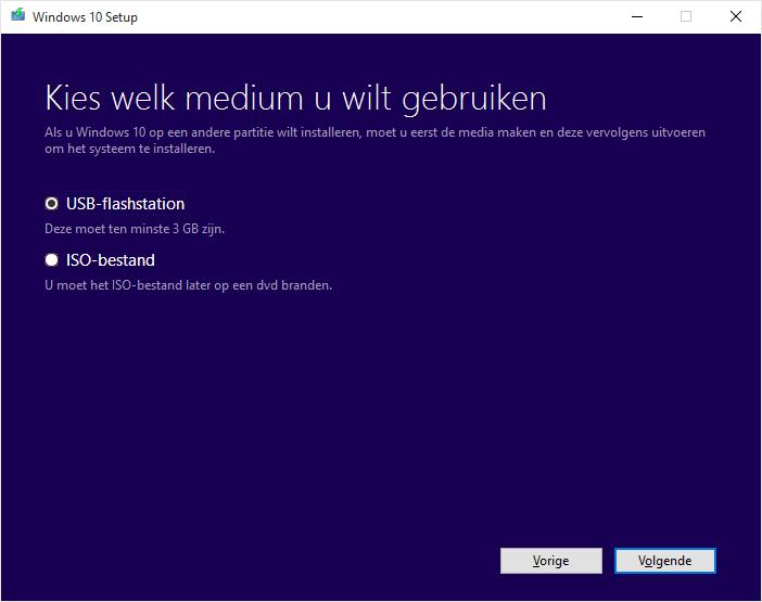

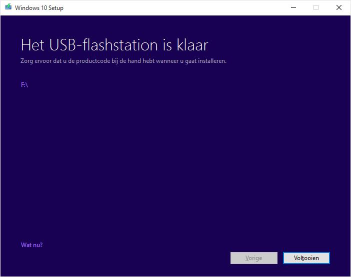

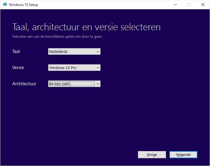

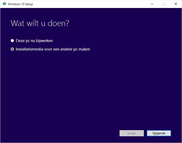

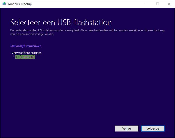

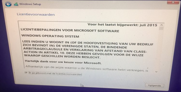

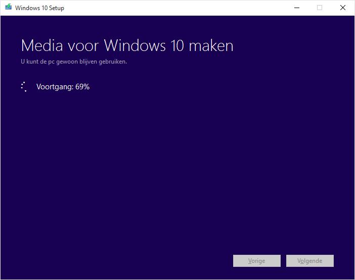

Gebruik MediaCreationTool
Windows 10
Kies voor Installatiemedia voor een andere pc maken..
Volg de schermafbeeldingen
Kies bij versie wel voor WINDOWS 10 HOME als je nu WINDOWS 7 HOME PREMIUM hebt
