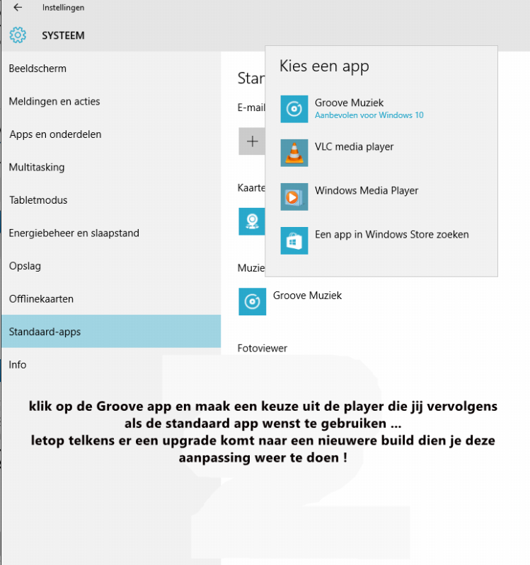

de groove app is inderdaad te vervangen ...
hier voor klik je op start > instellingen > systeem > standaard apps >
klik op de Groove app en maak een keuze uit de player die jij vervolgens als de standaard app wenst te gebruiken ...
letop: telkens er een upgrade komt naar een nieuwere build dien je deze aanpassing weer te doen !
