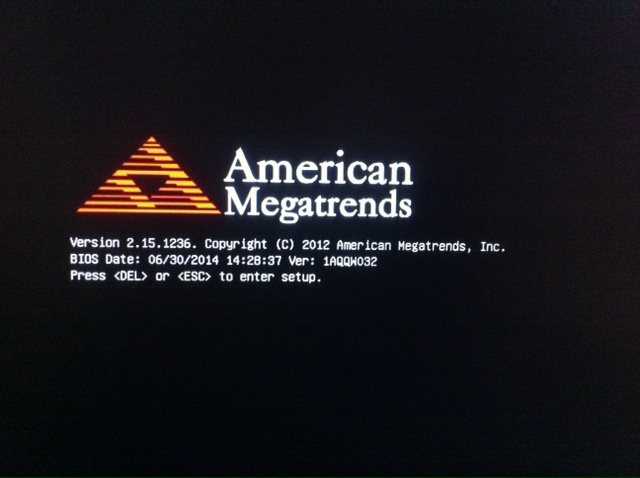

Wat een miserie, Na de perikelen met mijn zoon zijn pc nam ik mij voor om me goed te wapenen tegen problemen. Maar mijn eerste poging is al desastreus. Hier op het forum zag ik een topic voor het aanmaken van een "Herstel cd van Windows 8.1". Na het downloaden en unrarren kreeg ik een ISO bestand dat ik op een CD moest branden. Bij gebrek aan cd's heb ik maar een herschrijfbare DVD genomen en hierop de iso gebrand. Na het branden wilde ik die natuurlijk proberen en heb ik de pc herstart maar nu blijft die hangen op het bios scherm. Ik mag nu doen wat ik wil, hij doet niks meer, het enige dat ik kan doen is de pc afzetten.
Opstarten met een andere cd doet hij ook niet meer. De tip van Qtex om de stekker uit te trekken en dan 10 sec op de startknop drukken heb ik ook vruchteloos geprobeerd. Kan er iemand mij verder helpen?
Het betreft ook een pc van den Aldi maar die is ouder dan een maand, wel nog onder garantie.

de tip was enkel bestemd voor de Medion ( deze is niet bestemd voor elk ander systeem !)
*ik gebruik dus nooit een herschrijfbare dvd als ik geen cd's ter beschikking heb ...dan maak ik liever een opstartbare usb stick aan ..
ik ga er dan ook van uit dat de herschrijfbare dvd dus ook klaar gemaakt werd om deze opnieuw te beschrijven ...
heb je al eens de dvd er uit gehaald en opnieuw getracht op te starten zonder dat de dvd geplaatst werd ...
gaat het hier om een merk pc ...laptop / desktop ?

Het betreft in mijn geval ook een Medion desktop pc, verleden jaar in oktober gekocht.

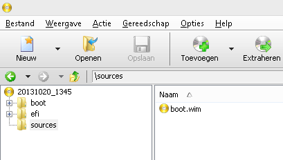

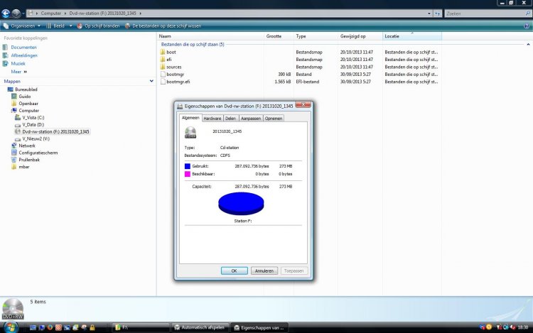

Natuurlijk is het beter om in dit geval een gewone cd te gebruiken maar nu ik een herschrijfbare dvd gebruikt heb kan toch geen reden zijn om mijn pc naar de bliksem te laten gaan. Het ergste zou kunnen zijn dat de dvd gewoon niet werkt. Ik had voor dat al deze problemen begonnen dezelfde herstel cd al eens gemaakt, op een cd gebrand, maar die werkte ook niet. In de veronderstelling dat ik toen toch iets fout zou gedaan hebben heb ik deze vandaag opnieuw gemaakt (nu op dvd) maar die werkt dus ook niet. Ik hang hierbij een printscreen van de cd. Het valt mij op dat de map source leeg is, is dit normaal?
Opstarten met of zonder dvd maakt geen enkel verschil.
WaWa uw verhaal heb ik wel gevolgd maar de pc die jij onderhanden had startte verder op als de mijne. Deze blijft al hangen in de bios.
Wat nu?

je zegt dat de map " source " leeg is !
dit zou niet mogen zijn ....namelijk bevat de map " source " de boot.wim bestand ter grootte van 260045kb
download vanaf hier de iso opnieuw...ik heb deze via wetransfer geupload ...deze blijft dus een beperkte tijd beschikbaar ...(7 dagen !)
Qtex bedankt, gedownload en gebrand. Het bestand dat ik vroeger gedownload had moet fout geweest zijn want ik had dezelfde fout zowel bij de cd als de dvd. Dat is nu opgelost.
