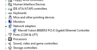

Ik vernam net dat je draadloos wilt werken. Aangezien ik de specs niet vind op de HP website zal je even moeten helpen hier. Ik ga ervan uit dat je Windows 7 nog actief is op je PC?
Ga naar Start - Uitvoeren
Typ dan devmgmt.msc en druk op enter.
Je krijgt dan een overzicht van alle geinstalleerde apparaten. Ga dan naar Netwerk adapters. Klik dit open en je krijgt normaal gezien een lijstje van 2 apparaten. Typ hier welke dit zijn. Maw, typ de tekst exact zoals ze verschijnen in apparaatbeheer.
Hmmm, ik vrees dat het straatje hier doodloopt. Voor zulke beschrijving had ik al bang. Er is mss nog een andere manier om achter die WiFi chipset te komen, maar dan moet je al in de driver details gaan kijken. En dat geeft nog geen garanties...
Tip: Koop een PCI (niet PCI express!) WiFi netwerkkaartje voor in je deskotp PC welke Windows 8 compatibel is. Dit kan je vervangen door het huidige kaartje en gaat je nietveel kosten normaal gezien.
