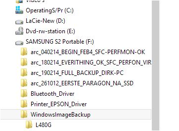

Beste vrienden,

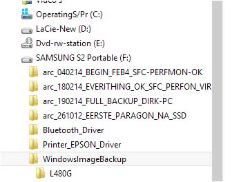

Kan iemand mij uitleggen dat een WindowsImagebackup-map slechts 4.00 kb meet? Ik dacht dat dit vroeger toch ± 45 GB was - en zou moeten zijn? Is de echte file misschien elders opgeslagen en dat dit slechts een verwijzing is?
Beste groeten,
Walter

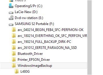

WindowsImagebackup-détail

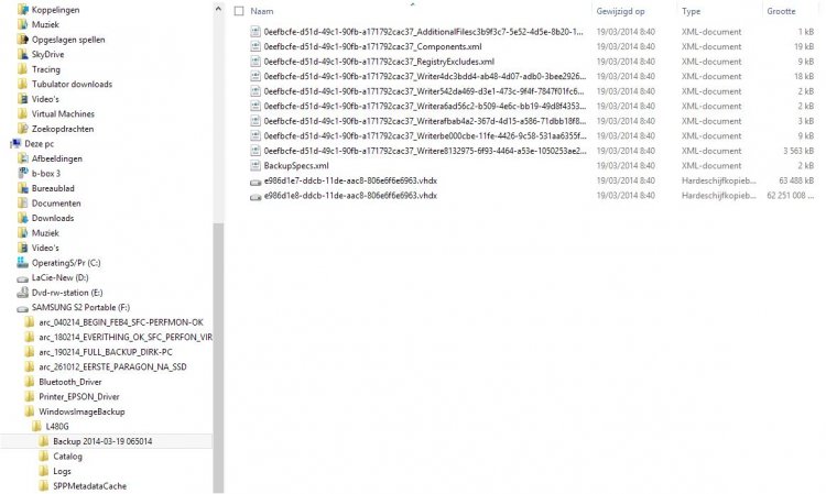

Hier is de volledige boom:
Merci,

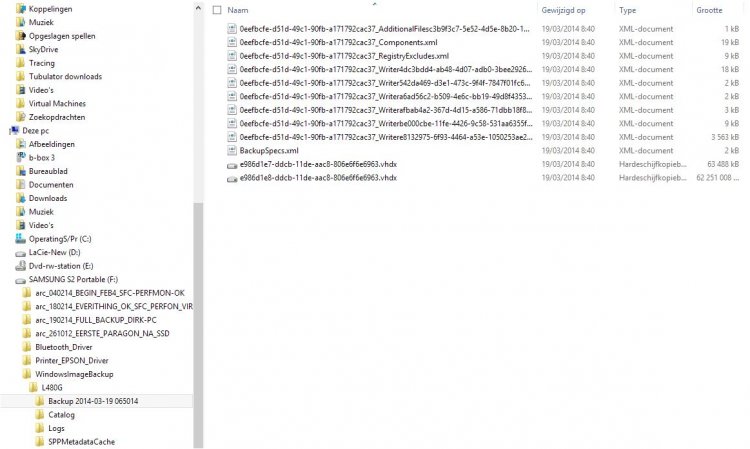

Benieuwd wat je er van vindt. De mapgrootte heb ik gemeten met op de WindowImageBackup file de eigenschappen te bekijken.
WW
De xml bestanden zijn niet de inhoud voor de image want dat is het vdh bestand.
De xml bestanden zijn wel nodig, want deze horen bij de image. Hierin staat een soort van register, of hoe moet ik dit anders noemen.
Voor zover ik kan zien, zijn die vhdx bestanden toch wel vrij groot. Via eigenschappen ga je geen correct beeld krijgen van deze map. Kijk naar de size van die VHDX bestanden, zoals Lana net vermelde.

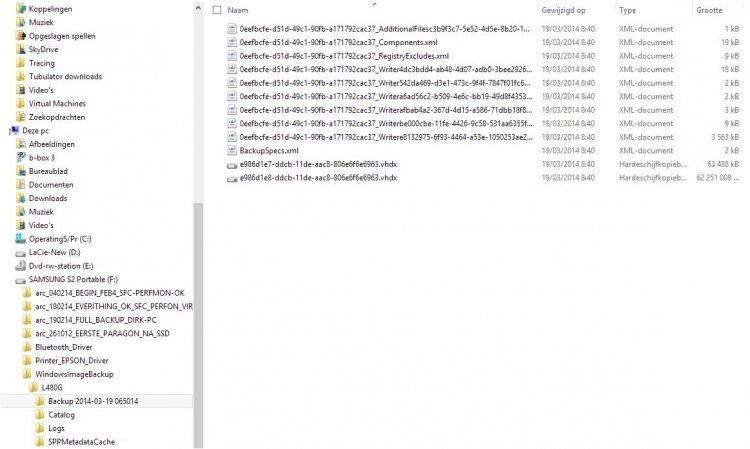

Als ik goed begrijp is deze file dan toch bruikbaar. Ik zal het maar weten door te proberen, maar dan wacht ik toch liever tot het echt nodig is. Voor alle zekerheid heb ik toch een Paragon backup aangemaakt. Deze file is wel 50 GB groot. Zeker is zeker. Deze kleine waarden heb ik alleen sinds versie 8.1. Oudere WinBackups eigenschappen meten wel 50 GB.

Het onderste bestand in jouw afbeelding is de image. Het vhdx bestand dus van ruim 62 GB.
De xml bestanden zijn hoe moet ik zoiets uitleggen, dit zijn een soort verwijzingen van de bestanden naar de image. Een soort register dus.

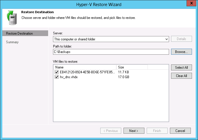

Om te restoren kan het er zo uitzien
