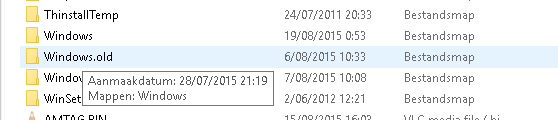

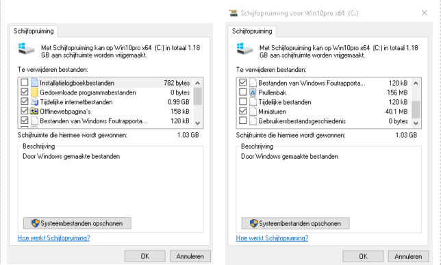

hier bleef de Windows.old map aanwezig maar dan in een grootte van 222kb !
deze krijg ik dus niet weg , telkens ik dit probeer te verwijderen krijg ik de melding dat deze bestanden in gebruik zijn !

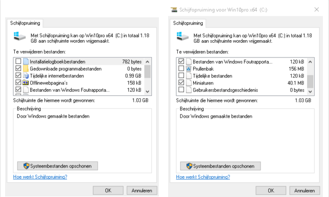

heb ik gedaan echter word er geen vorige Windows vermeld !

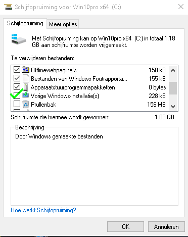

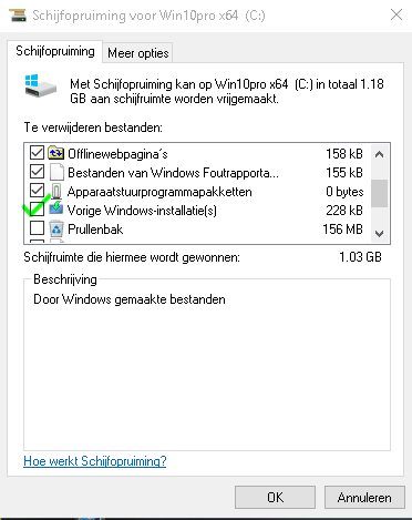

ok na het aanklikken van " Systeembestanden opruimen " herstart de schijfopruiming en gaat deze alles herberekenen ... nu word ook de vorige Windows Installatie vermeld ...

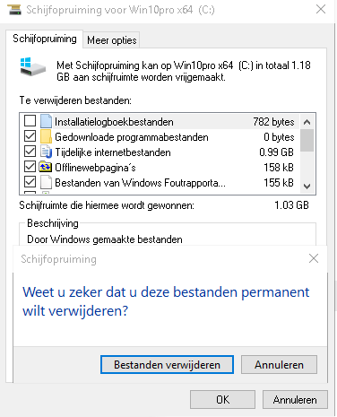

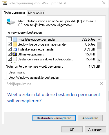

na het aanvinken van deze vorige Windows installatie dien je dit nogmaals te bevestigen ...

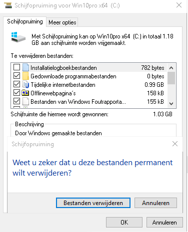

de schijfopruimer gaat van start ...
wellicht dien ik het systeem te herstarten ..
want kijk ik op de C dan zie ik nog steeds de Windows.old map vermeld staan !
ik ga nu dan ook mijn systeem herstarten en kom er zeker op terug !
wel wel hij is weg ...!
ik had de C geopent nu en rechtsklik op deze Windows.old om deze te verwijderen ..
ik diende een bevestiging te geven en foetsie was deze !!
