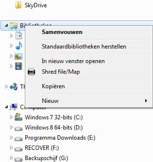

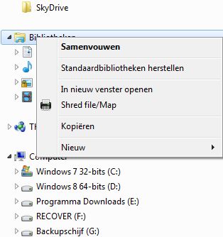

Nog een andere vraag: Wat gebeurd er als je de standaard bibliotheken probeert te herstellen met de rechtermuisklik. ( zie afbeelding )
Hallo Pluis fijn dat je reageerd, Het lukt wel om een nieuwe Bibliotheek te maken maar dan word er een nieuw vakje aangemaakt en dat vakje en de andere vier zijn blanco d.w.z. de icoontjes van
afbeeldingen/ dokumenten / muziek / en video zijn niét afgebeeld in die vakjes, dus leeg!
Uw tweede vraag ,met de rechtermuis klikken op bibliotheken op de popup waarop staat "standaardbibliotheken herstellen" krijg ik 4 lege mapvakjes te zien en die niet te bewerken zijn!
Deze vakjes hebben dan de naam : Afbeeldingen-Library-ms. Video Library-ms- /Muziek en Dokumenten !!
Ik heb het idee dat in de Verkenner de bibliotheken uitgeschakeld staan...........hoe dat op te lossen?
