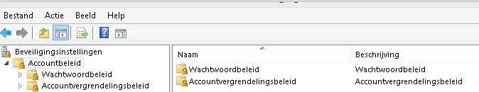

ga naar je configuratiescherm en klik op systeembeheer ..

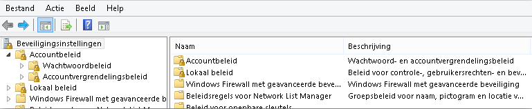

dubbel klik op " Lokaal beveiligingsbeleid "
klik verder op " Accountbeleid."

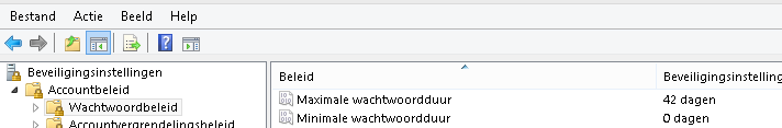

je zou nu het " wachtwoordbeleid " vermeld moeten zien staan ( open deze )

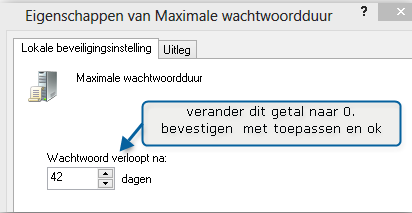

je zie nu het " maximale wachtwoordduur " vermeld staan
( klik op deze regel en wijzig het getal naar 0 )
door dit getal in te stellen naar 0 geef je te kennen dat dit nooit verloopt...

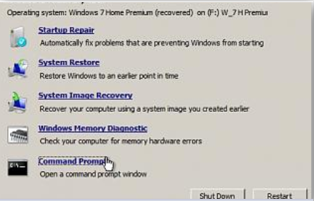

1 je drukt de F8 toets in om naar de opdrachtprompt te gaan ( dit is buiten windows om )
2 ..je start ook op vanaf de opstartcd ( herstel cd ) **daardoor start je ook buiten windows om de opdrachtprompt ..
3...tevens ook de meest bekende methode is via een cmd of via start > bureau accessoires rechtsklik op cmd en uitvoeren als "admin " ( ** helaas dient voor deze methode de windows dus opgestart te zijn !)

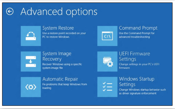

ik heb zojuist de proef op de som genomen en eerst een w8woord ingesteld
daarna herstart vanaf de opstart cd ( herstel schijf )
dit ging dus ....d.w.z.

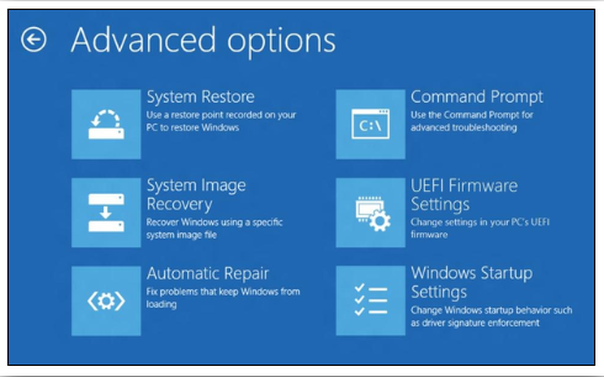

1..je start op vanaf de opstart cd ( herstelschijf ) en je dient op een toets te drukken ..
2..het windows8 logo verschijnt .en het laden begint ..
3..je krijgt dan een keuze menu waar je dus je toetsenbord indeling dient aan te geven .
4..daarna krijg je een menu te zien met de keuze " problemen oplossen " welke je ook aanklik.
5..weer krijg je een keuze menu te zien met 3 opties ( je kiest hier de laatste optie dus de nr3 en die verwijst u door naar " geavanceerde opties "
6..nu krijg je weer een keuze menu te zien en hier word de " opdrachtprompt " vermeld .....(selecteer deze dan ook )
7..nu gaf ik hier de opdrachtregel " net user administrator /active:yes. " in ( zonder de haakjes ) ***doch ik kreeg een melding !!
net user administrator /active:yes. is not reconized as an internal or external command operable program or batch file
dus de opdrachtprompt is best wel te gebruiken maar niet met deze opdrachtregel !!!
