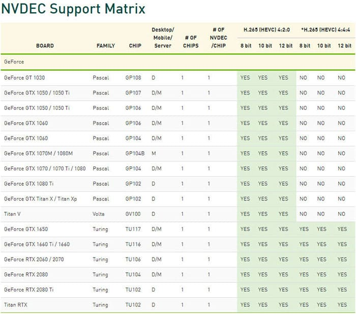

Er schijnt een verschil te zijn in HVEC (wist ik ook niet) (is meer gericht op 4k)
Dat heeft enkel met encoding en decoding te maken, niet met ondertiteling.
Bit is dan de gebruikte bitrate hiervoor, ook niks met ondertiteling te maken.
