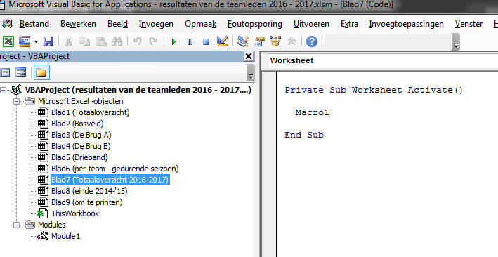

Wat je daarna nog kunt doen is het automatisch uitvoeren van Macro1 bij het openen van Tablad 7 Totaaloverzicht 2016-2017
Zet hierin deze code, dan wordt de Macro automatisch uitgevoerd. Als dat werkt, kun je de button die je zojuist gemaakt hebt weer verwijderen omdat dit dan geen nut meer heeft.
Code:
Private Sub Worksheet_Activate()
  Macro1
End Sub
