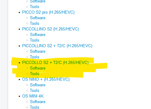

er staat er volgens mij maar één die voldoet aan jouw ontvanger .....

u moet de zipfile downloaden van het type toestel dat u hebt dit pakt u uit op een usb stick geformatteerd met fat 32.
u start uw toestel op en kiest software bijwerken via usb
u kan kiezen voor verschillende opties - kies hier de optie met boot loader.
na installatie zal het toestel opstarten; u kiest de taal nederlands
1577 is alternatieve soft
1608 is van de producent (originele soft)
