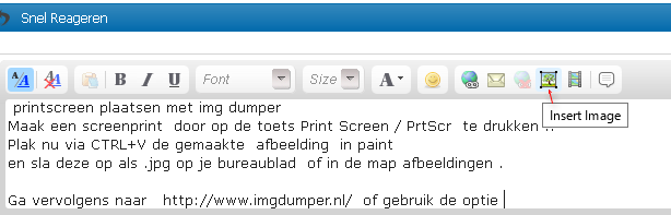

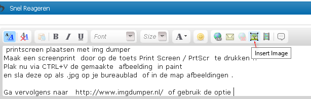

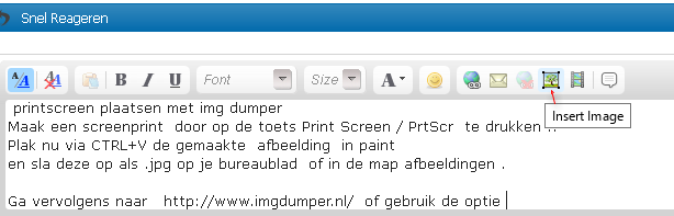

printscreen plaatsen met img dumper
Maak een screenprint door op de toets Print Screen / PrtScr te drukken ..
Plak nu via CTRL+V de gemaakte afbeelding in paint
en sla deze op als .jpg op je bureaublad of in de map afbeeldingen .
Ga vervolgens naar IMGDumper.nl 2.1 » Home
of gebruik de optie " insert image " Ashampoo_Snap_2014.07.18_11h27m28s_001_.png
maak je toch gebruik van imgdumper ..
Klik daar eerst op de knop Bladeren -
je navigeert dan naar het bureaublad of naar de map afbeeldingen
en je dubbel klikt vervolgens op de afbeelding.
Klik vervolgens op de knop Upload -
even later kom je op een nieuwe pagina en kopieer dan de bovenste link
en plak die in je volgende bericht.

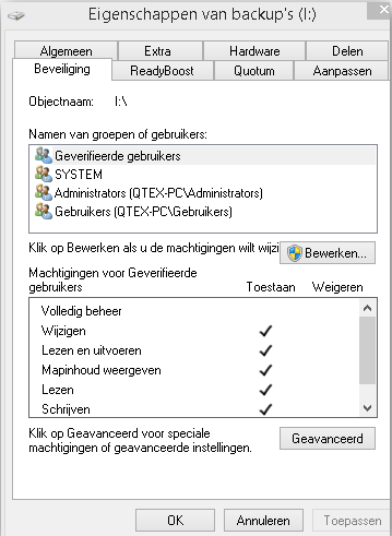

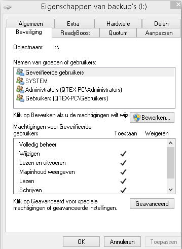

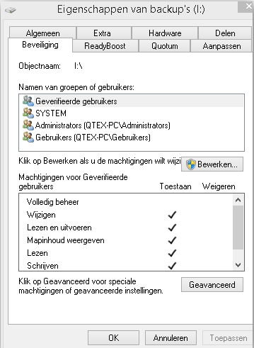

kun je met rechts op deze externe schijf klikken en de eigenschappen opvragen ..
open de tap " beveiliging " en hier zou je vinkjes moeten zien staan bij alle vermeldingen behalve bij volledig beheer .
zoals in dit voorbeeld .
is dit niet zo dien je de vinkjes aan te zetten ...vergeet dan dit niet te bevestigen ...
