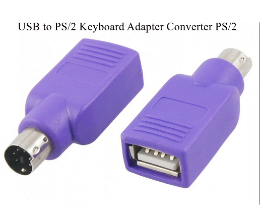

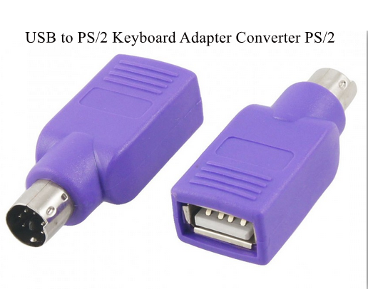

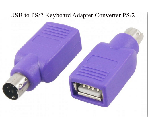

Hoi Qtex,ik heb de AVG Rescue cd gebrand en ik heb hem op USB staan,maar ik kom niet verder als het aceptatiescherm,want ik kan niet acepteren,geen enkele toets werkt,geen enter,geen spatie,ik kom er niet mee verder.
het betreft hier om een desktop pc vermoed ik ...
heb je toevallig de mogenlijkheid om een PS/2 toetsenbord aan te sluiten .. of je kan zo een hulpstuk gebruiken ..
