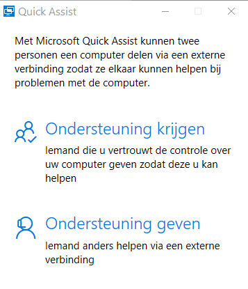

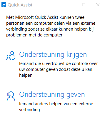

Bedankt voor de info. Jammer dat in het engels is. Zal eens iemand moeten raad vragen die wel de taal machtig is. Een ander vraagje. Ik heb eens gehoord dat het mogelijk is om de pc van op afstand te laten beheren en te laten herstellen. Ik weet niet of dat mogelijk is en hoe dit gebeurd.
mvg
gebruik je de Windows 10 dan is er inderdaad de optie Quick Assist aanwezig waarmee men vanop afstand hulp kan geven/vragen door de toegang te verlenen aan deze vertrouwde persoon ...
