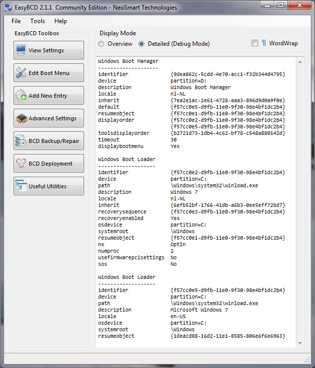

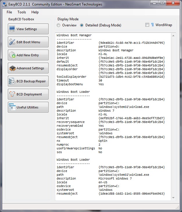

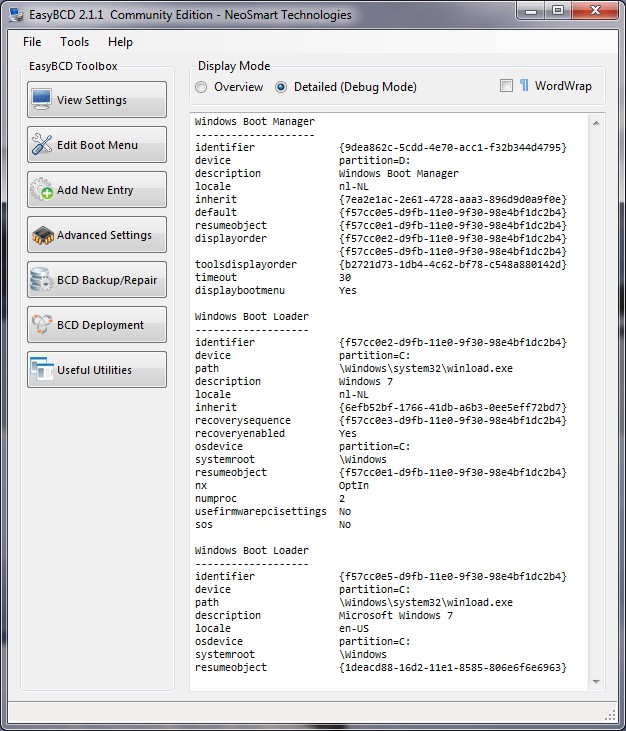

Ik heb de aanbevelingen uitgevoerd zoals opgegeven.
Wanneer ik de bootsequence van de HD's wijzig, zoals voorgeschreven, kan ik het systeem niet booten.
Na de XP-schijf terug als eerste HD te zetten, kan ik weer booten en kan ik kiezen tussen 2 keer W7 (waarvan 1 originele en 1 nieuwe entry)
Hierna een beeld van de situatie.

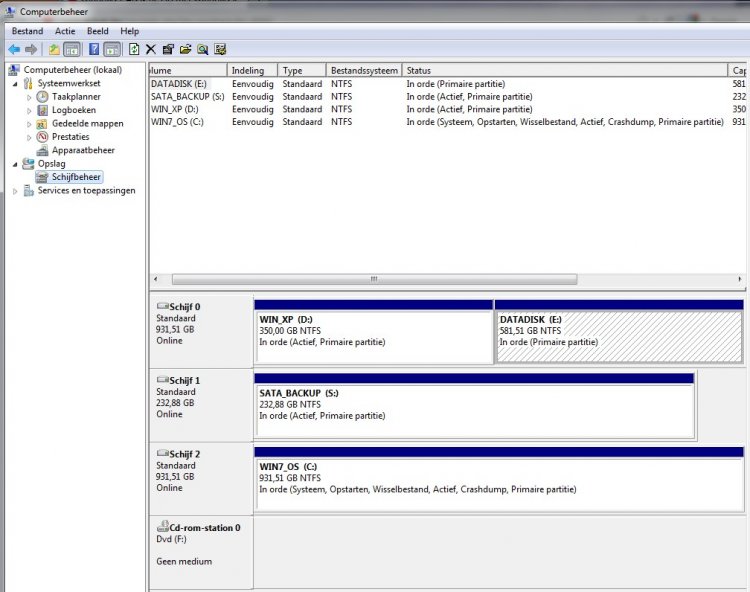

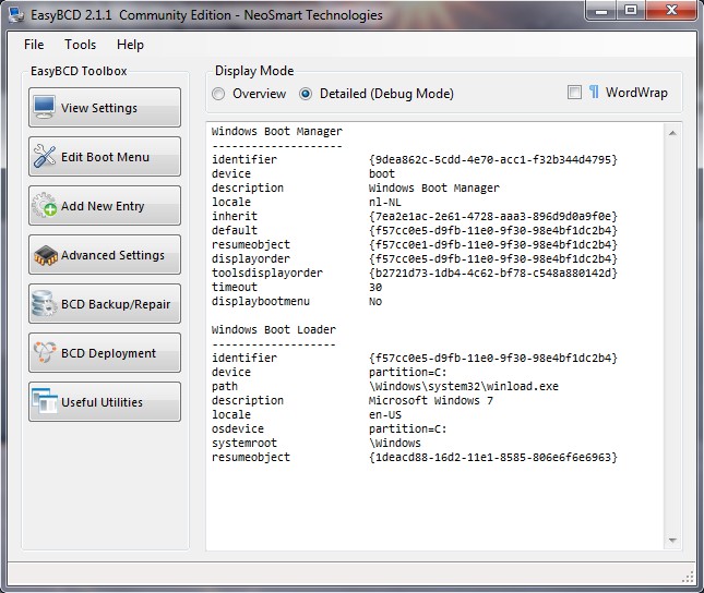

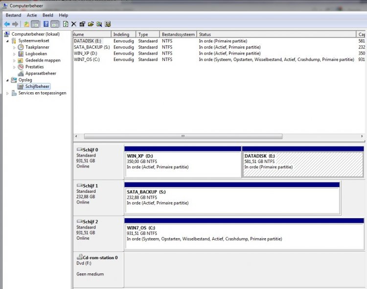

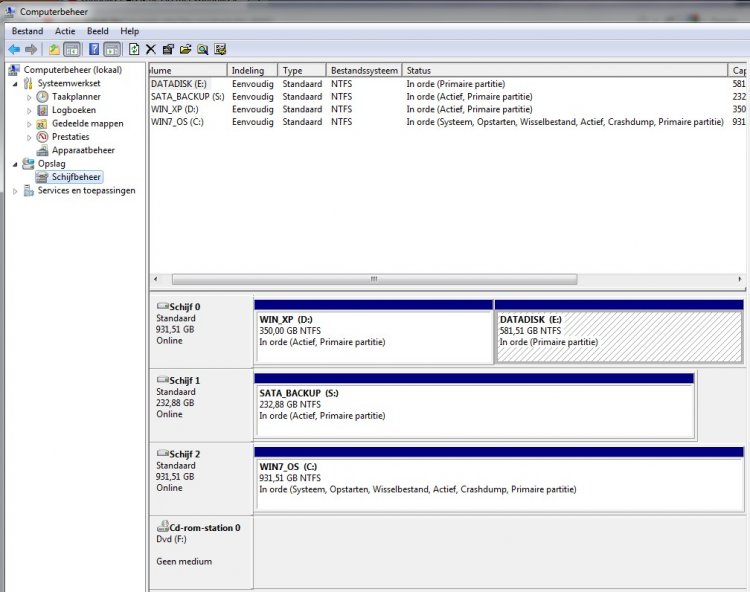

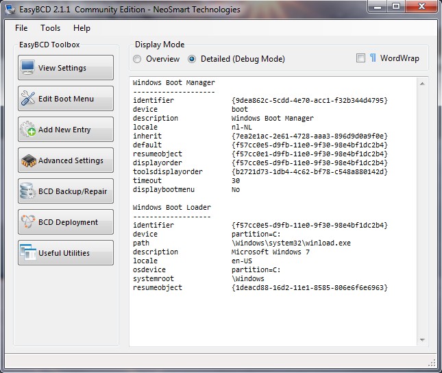

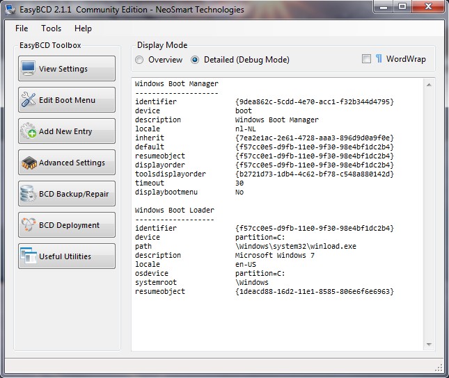

:duimop: Finale update: het is gelukt.
Aangezien het topic mij niet losliet ben ik de handleiding van EasyBCD gaan bestuderen...
De HD met de "boot-files" staat in computerbeheer als "systeem". Op die HD kan een systeem booten.
Dus komt het er op neer om de HD met W7 "systeem" te maken.
Dit kan aan de hand van EasyBCD met de functie "Changing the boot partition".
Volgende acties hebben geleid tot het gewenste resultaat:
1. Opstarten van de pc met beide HD aangesloten. Door de bestaande settings start W7 op.
2. EasyBCD starten.
3. Open het tabblad BCD Backup/Repair.
4. Selecteer onder BCD Management Options de keuze Change boot drive.
5. Druk de knop Perform Action.
6. Vervolgens vraagt het programma op welke partitie de boot-files moeten komen: in mijn geval C:\
7. Ten slotte voert EasyBCD alle nodige bewerkingen uit en wijst erop dat de pc opnieuw moet worden opgestart en dat in het BIOS de HD met W7 als eerste dient geplaatst te worden op te booten.
Ik heb dit alles uitgevoerd met een gunstig resultaat.
Hopelijk heeft ook iemand anders er iets aan wanneer hij/zij met hetzelfde probleem geconfronteerd wordt.
Groeten,
Rudy
