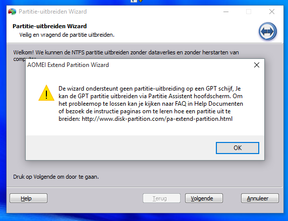

krijg volgende melding....waardoor het schijnbaar niet lukt
Ik denk dat ik er ga afblijven, in de pdf staat dat als er meer dan 4 partities in een schijf zijn je ze niet kan converteren. Ik heb er 5 staan, ingesteld door leverancier.

Een harde schijf met meerdere partities kan men niet converteren naar GPT schijfindeling , staat het er soms zo niet te lezen ?
Ik heb de indruk dat het om een harde schijf gaat die groter is dan 2 TB , en door de leverancier in meerdere partities werd gedeelt om in NTFS te kunnen formateren . NFTS herkent maar partities tot 2 TB , en als de schijf groter is dan 2 TB gaat men die dan in partities verdelen, of om gans de schijfruimte ineens te laten herkennen in windows converteren naar GPT schijfindeling . Maar om te converteren naar GPT mag de schijf dan geen meerdere partities bevatten .
