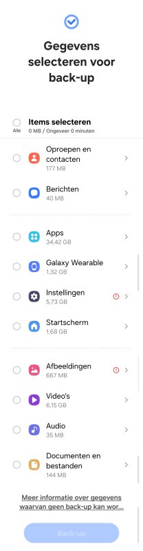

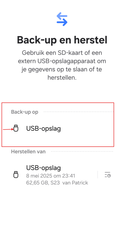

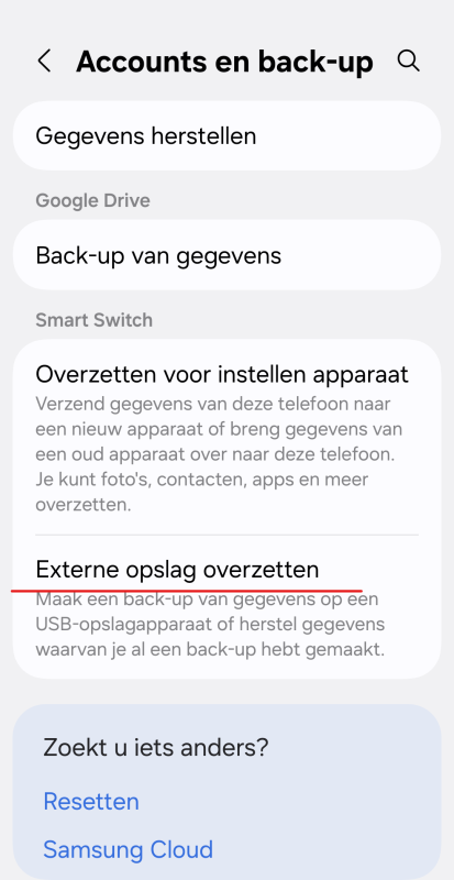

Dat gaat normaal via smart switch staat ook op de afbeelding van #2
smart switch start automatisch op als het aanwezig is en anders gaat hij dat eerst installeren.

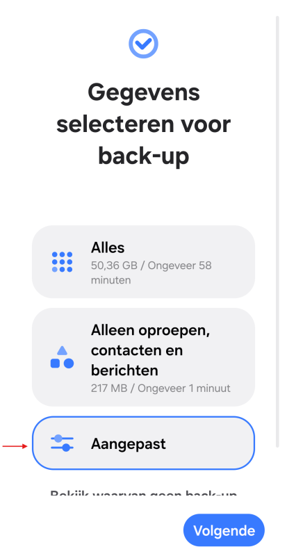

Eerst kies
als 2de kies je aangepast
als 3de kan je een selectie maken wat je moet hebben
bij Apps kan je ook kiezen welke je houd en welke niet. Door op > te klikken achter de Apps, dan kan je zelf kiezen wel en welke niet.
