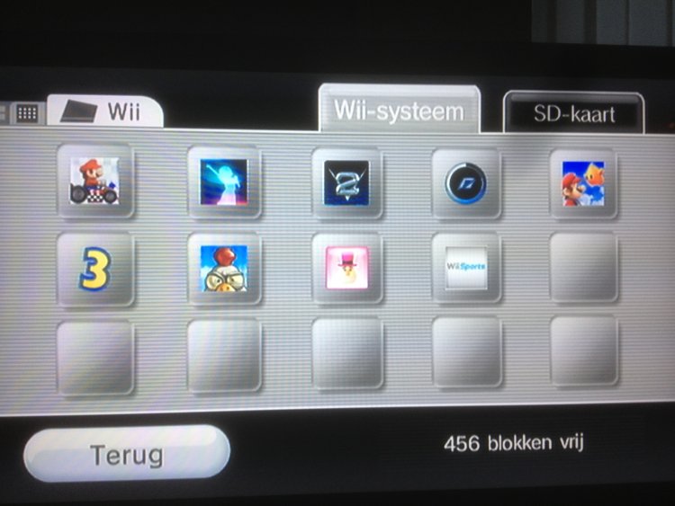

Voor je begint, moet je er zeker van zijn dat je minimaal 350 vrije geheugenblokken hebt.
Dit kan je vinden als volgt klik op Wii logo onderaan links dan geheugenbeheer open nu opgeslagen gegevens, klik nu op icoon Wii dan kom je nu in Wii-systeem.
Voorbeeld
Heeft u minder dan 350 blokken dan moet je er wat verwijderen.
Zoals je kan zien op de afbeelding heb ik nog 456 blokken vrij dus kan ik verder gaan.

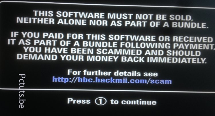

Lees de disclaimer en druk na ongeveer 10 seconden op de '1' knop.

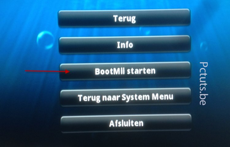

Kies vervolgens BootMii starten.
Gebruik nu de power/reset/eject knoppen op je Wii (het systeem, dus niet je controller!) om te navigeren door BootMii.

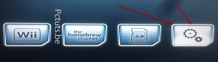

Kies nu eerst het icoontje met de tandwielen.

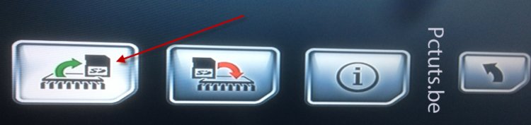

Daarna moet je het icoontje met de groene pijl die naar het SD kaartje wijst kiezen.

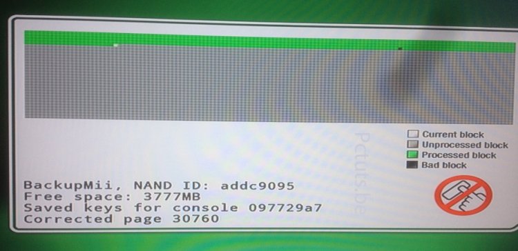

Er wordt nu een back-up van je NAND gemaakt.
Het kan zijn dat er een aantal bad blocks zijn maar dit geeft niet.
Dit kan een tijdje duren.
Als het gedaan is zal je onderaan te zien krijgen en mag je een toets op je wii indrukken, dan ga je er weer uit zoals je er ingekomen bent.

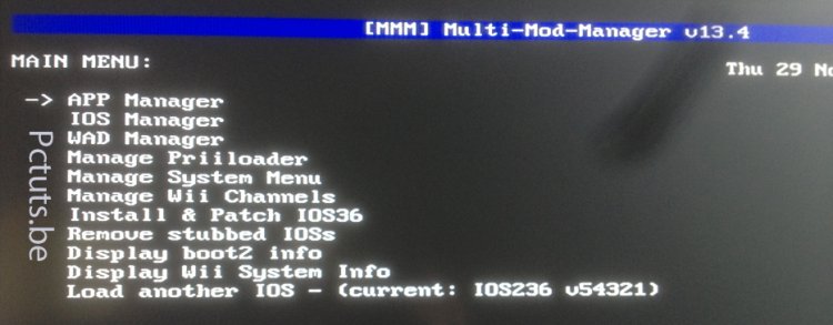

Vervolgens zal Multi-Mod Manager starten.
Kies nu Wad Manager en druk op A.
Druk vervolgens op de 1 knop van je Wii controller voor de optie Install all Wads.
Druk daarna op A om alle 25 wads te installeren.
Druk na de installatie op een knop naar keuze om de installatie te voltooien.
Opgelet: Alle wads moeten geïnstalleerd worden zonder foutmelding om verder te gaan!
Open nu de map Systeem menu 4.1 en druk op A.
Druk daarna op A om de 3 wads te installeren.
Ga nu weer terug naar Wad Manager en kies daar de map "IOS-Update".
Druk vervolgens op de 1 knop en zorg ervoor dat alle 25 wads geïnstalleerd worden door op A te drukken.
Als alles gedaan is druk je op gelijk welke toets om verder te gaan.
Het is belangrijk dat alle wads geïnstalleerd worden zonder een error anders zal je de verdere stappen van de handleiding niet kunnen doen.
Druk twee keer op de B knop om terug te keren naar het hoofdmenu van Multi-Mod Manager.

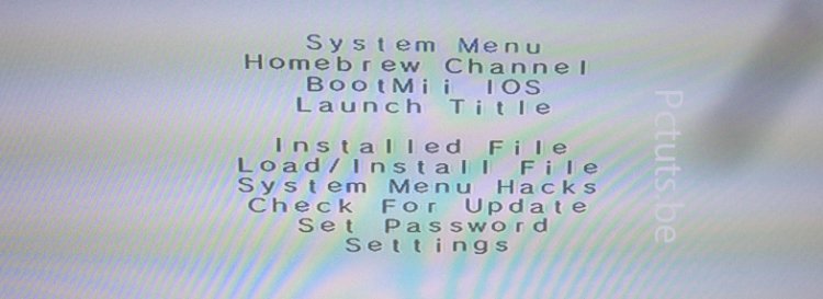

Zet je Wii nu aan en houdt direct de RESET knop op het Wii Systeem ingedrukt.
Je krijgt nu het PriiLoader menu zoals hier onder te zien is.
Stop de SD kaart nu weer in je Wii.

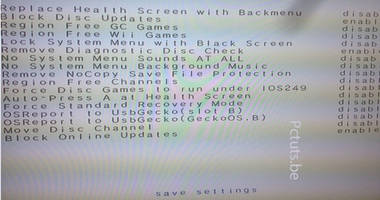

Ga vervolgens naar 'System Menu Hacks' en zet de volgende opties op 'Enabled':
Andere opties zijn naar keuze en mag je zelf kiezen of je ze aan of uit zet.
Druk vervolgens op 'Save settings'.
Wanneer je krijgt te zien Settings saved, kan je op B drukken om terug te gaan naar het PriiLoader menu.
- Block Disk Updates
- Remove Diagnostic Disc Check
- Block Online Updates
