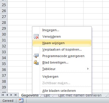

Linksonder zien we Blad1 , Blad2 en Blad3 staan. Om het overzichtelijk te maken gaan we eerst deze Bladnamen veranderen.
Dit doen we door met de rechtermuisklik op Blad 1 te gaan staan en daarna kiezen voor Naam veranderen.

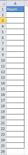

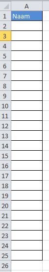

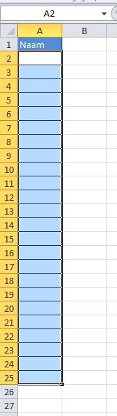

Nu maken we eerst een opmaak in het Blad Lijst zoals mijn voorbeeld. In cel A1 heb ik Naam gezet en A2 tot en met A25 hebben een opmaak met randen.

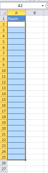

Nu selecteren we de cellen A2 tot en met A25 in het Blad Lijst. Ga in cel A2 staan daarna met de linkermuisknop ingedrukt naar beneden slepen tot A25

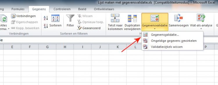

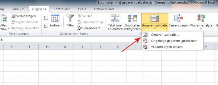

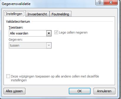

In het lint onder gegevens vinden we Gegevensvalidatie met 3 mogelijkheden. We kiezen hier voor gegevensvalidatie.

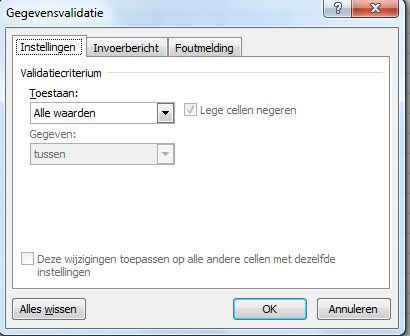

Er opent nu een popup

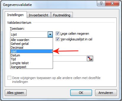

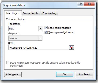

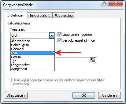

Onder toestaan kiezen we voor Lijst.

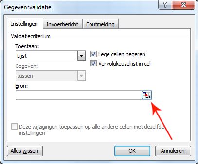

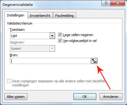

Bij Bron gaan we de cellen in het blad Gevens selecteren. Klik op het ikoontje zoals ik aangegeven heb in onderstaande afbeelding.

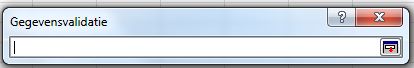

Nu krijgen we deze balk.

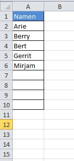

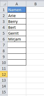

We gaan nu naar het blad gegevens en selecteren we de cellen A2 tot en met A10. Ga in cel A2 staan daarna met de linkermuisknop ingedrukt naar beneden slepen tot A10

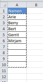

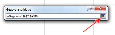

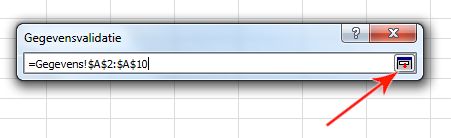

Je ziet deze selectie toegevoegd worden aan de balk en klik daarna weer op het ikoontje helemaal rechts op de balk.

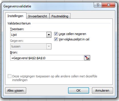

Nu zien we dat de bron is toegevoegd voor de gegevensvalidatie en dat we hiervan een lijst gaan maken. Klik nu op OK

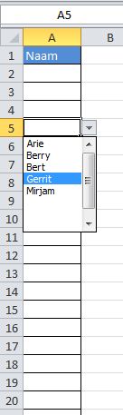

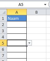

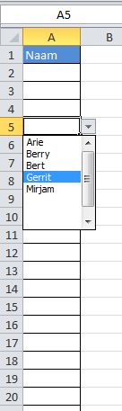

Als we nu in 1 van de cellen A2 tot en met A25 in het blad Lijst gaan staan zien we dat er vakje met een pijltje is toegevoegd rechts van de cel.
Klikken we op dit vakje met driehoekje dan zien we daar de namen staan van het andere blad en kunnen een keuze maken.

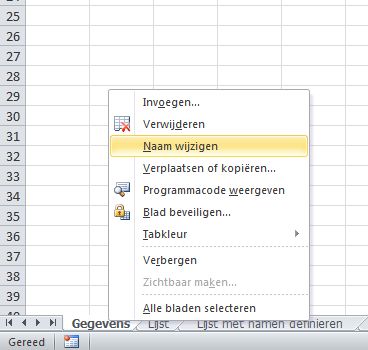

- Blad1 wordt : Gegevens
- Blad2 wordt : Lijst
- Blad3 wordt : Lijst met namen definieren
