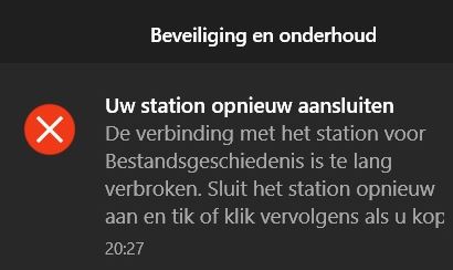

Gisteren update binnengekregen versie 2004.
Krijg foutmelding dat ik mijn station opnieuw moet aansluiten. Het gaat om drive E. Deze is vast aangesloten intern in mijn desktop.
De drive is normaal bereikbaar. Zou niet weten hoe ik die moet koppelen.
Hoe krijg ik die foutmelding weg. Is pas opgetreden na de update.
Kan natuurlijk de meldingen voor beveiliging en onderhoud uitschakelen. Maar denk niet dat dat de oplossing is.

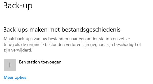

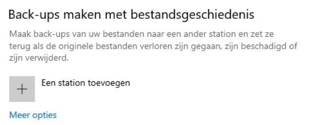

@Mik ga naar een station toevoegen .. wat staat er vermeld !
staat er niets vermeld dan zie je het volgende plaatje ..

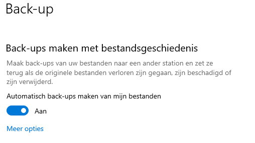

indien er een station gekoppeld is dan zie je het volgend plaatje ..
hoe dan ook en omwille dat jij de foutmelding krijgt dat dit station opnieuw dient aangesloten te worden (lees dient gekoppeld te worden want immers is deze intern al aangesloten ) dien jij vervolgens op "meer opties" te klikken ..
scrol vervolgens naar onderen ... en klik op station niet meer gebruiken .... hiermee ontkoppel je de E in uw geval ..
ga vervolgens terug naar een station toevoegen en koppel de E vervolgens weer toe .. je zal zien dat deze Automatische back-up ingeschakkeld word ..
note : men noemt dit back-ups maar het behoort tot de groep bestandsgeschiedenis ..
