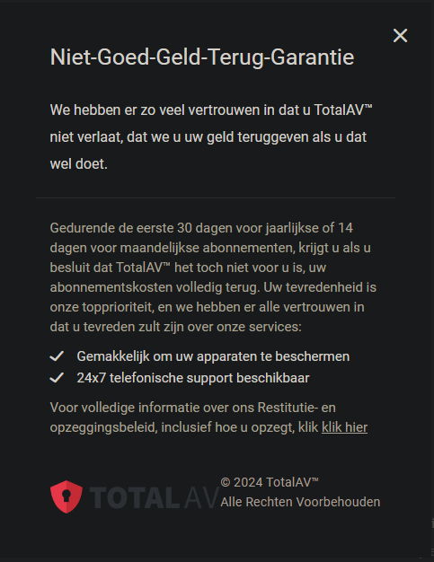

TotalAV zelf beweert :
Onder die klik hier zit deze link : https://www.totalav.com/terms
Die is veilig...
Vraag is natuurlijk : had/heeft u wel te maken met de ECHTE TotalAV leverancier ?
Mocht u zich bij het aanloggen op hun website niet kunnen terugvinden dan zal u met een namaaksite te maken hebben gehad.
Dan zeker : zie #2
