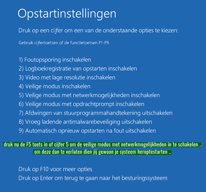

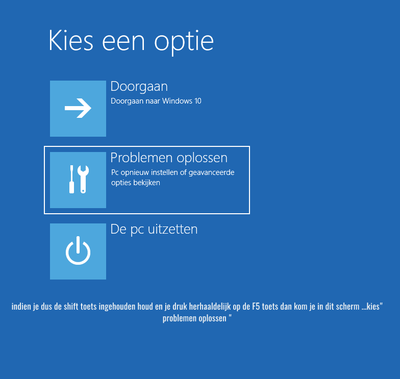

ook de volgende wijze kan je gebruiken indien je dus wel het aanmeldingsscherm te zien krijgt om naar de veilige modus te gaan met netwerkverbinding !
wanneer je het aanmeldingsscherm te zien krijgt .. druk je de Shift-toets in en je houd deze ingedrukt terwijl je verder klikt op de Voeding / Opnieuw opstarten. ..terwijl deze dan opnieuw opstart druk je dan de F5 toets in om op te starten in de veilige modus met netwerkverbinding ..
**je blijft dus de shift toets inhouden terwijl je herstart en je de F5 toets indrukt !

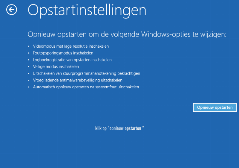

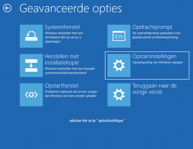

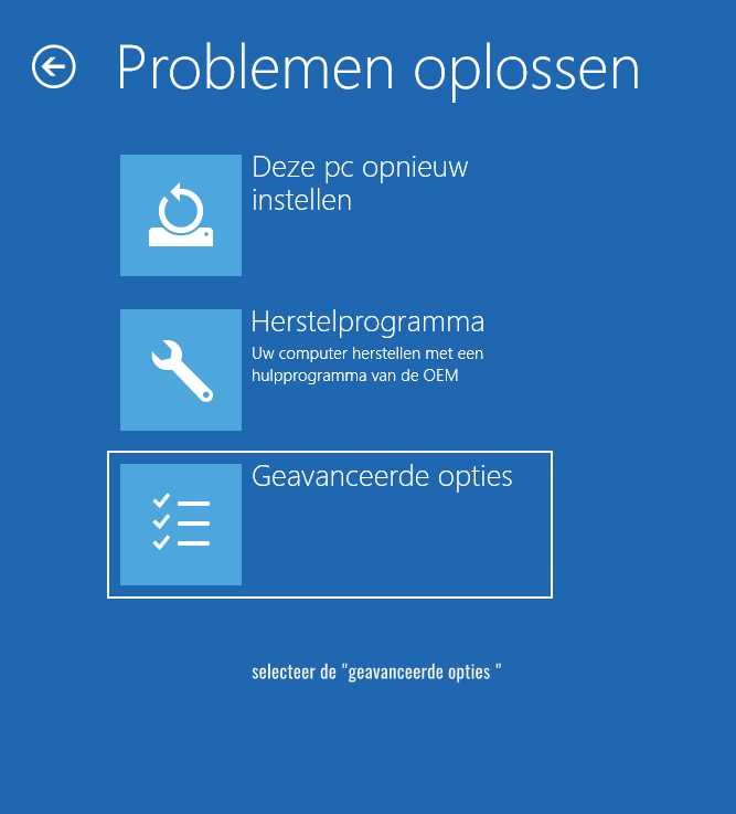

eerder vermelde ik dat je dus via de shift toets +F5 naar de veilige modus kon gaan ...dit klopt dus maar je dient dus een aantal stappen te doorlopen ..
bezie de afbeeldingen ...
