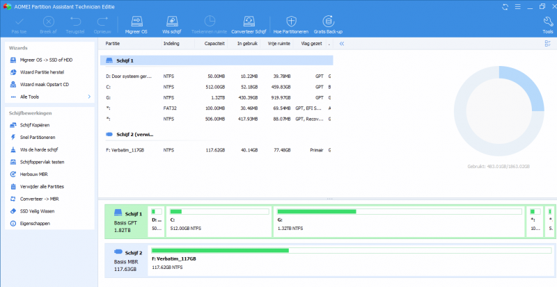

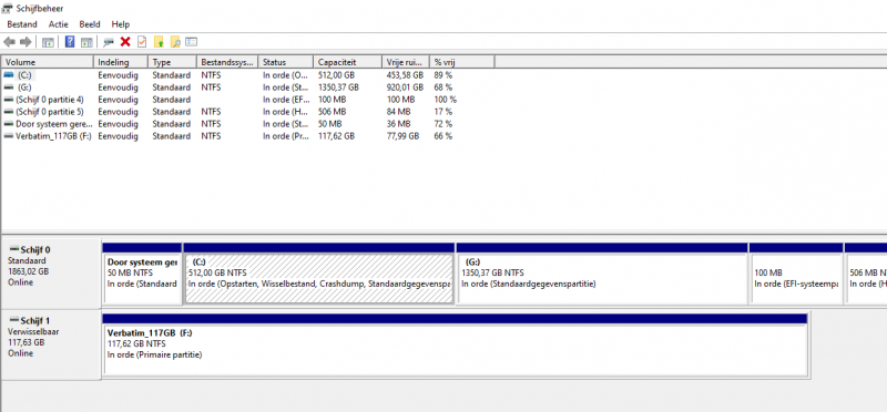

een degelijke beeldje van je schijf beheer is zeker welkom, zoals dit voorbeeld: geeft een duidelijk overzicht van vrije:bezette ruimte op de betreffende schijf
volgens je afbeelding is schijf 3 de C schijf en is deze voor 90gb in gebruik ..
je dient de huidige C te verkleinen naar 249gb zodat de voor liggend partities van de huidige C ook meegenomen kunnen worden naar de SSD
*verklein je de huidige C op schijf 3 naar 250gb kunnen de voorliggende partities niet meegenomen worden naar de SSD !
*de afbeelding is te onscherp en mocht gerust wat groter geweest zijn !
inderdaad de afbeelding is wat ' onscherp ' ik bekwam een nieuwe C-grootte van +/- 220GB rekening houdend met een ' Overprovisioning ' van 10%. de ' Overprovisioning ' is géne noodzaak, maar ... men staat daarin vrij!

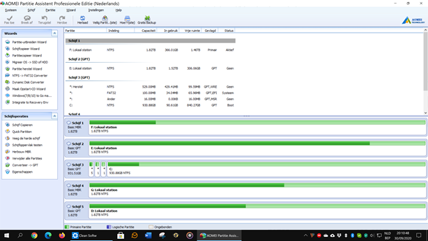

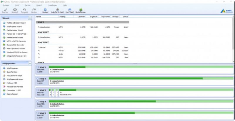

Eens alles op een rijtje
Met mijn Aomei partitie tool
1/ ik herschaal de c naar 220 gb
2/ ik migreer de 220 gb naar mijn nieuwe m2 ssd in de behuizing op usb aangesloten
3/ ik haal die m2 uit de behuizing en monteer ze op de PCIe insteek/kaart en plaats de
module in een vrij slot.( de pc is een 5 jaar oude zelfbouw met een asus mobo en I7
zonder m2 slot vandaar de insteek kaart/adapter
4/ voor ik dat doe zal ik al mijn andere ingebouwde hd’s afkopellen want ik weet uit ondervinding dat ze meestal niet herkent worden even er stekkers er uit en terug er in
5/ Hopelijk wordt dan bij de opstart het OS op nieuwe insteekkaart herkent
vriendelijke groeten Julke

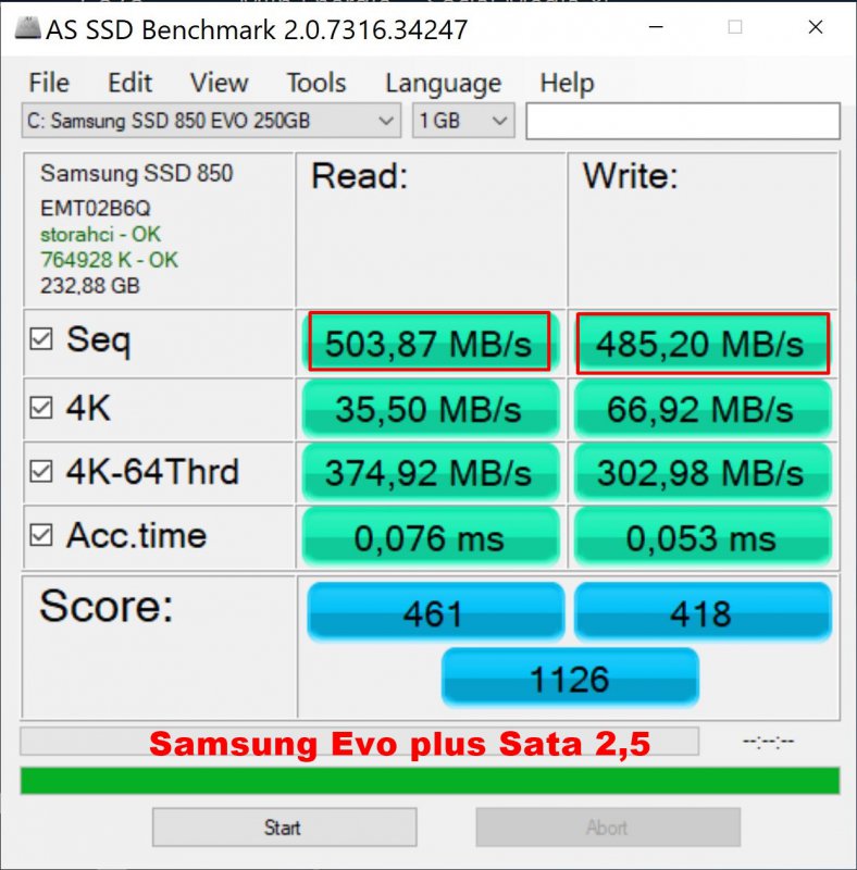

er zat origineel 5 of 6 jaar geleden een 250 gb samsung evo plus ingebouwd toen koste dat rond de 250€ verleden jaar later heb ik dan die samsung gewone evo 1TB in gebouwd dat is geen groot succes geweest bleek veel trager te werken dus nu opnieuw evo plus maar in m2 uitvoering ben eens benieuwd hoe het nu zal lopen ik laat in ieder geval volgende week iets weten

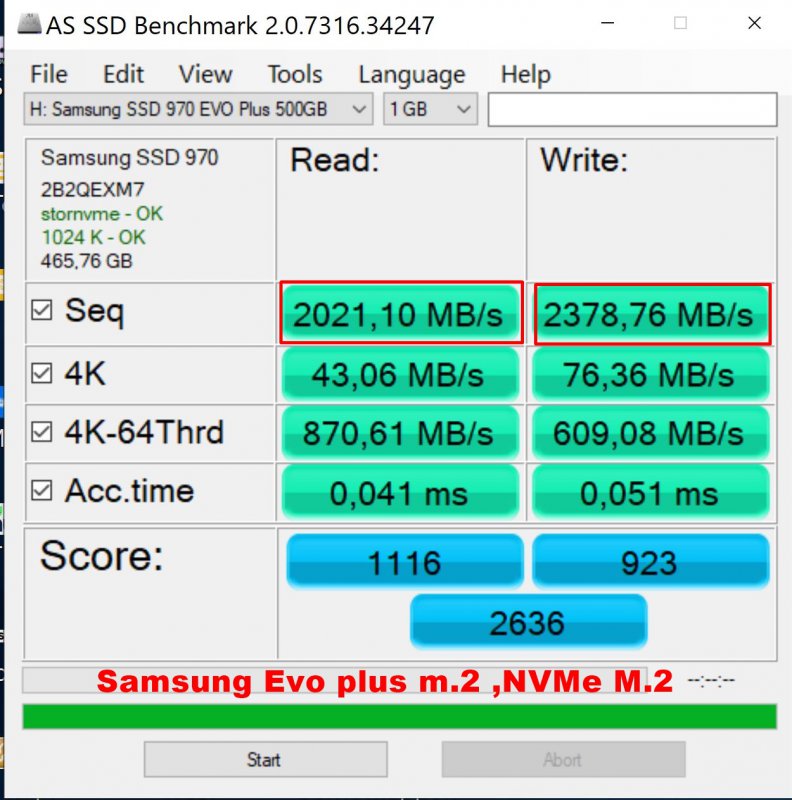

Het begon al vroeg bij het herschalen van de 1 tb ssd tijdens het proces liep het al goed fout plots stopte de bewerking halfweg ergens rond de 70% en de pc maakte automatisch een herstart maar windows wou niet meer booten wat ik ook probeerde ,Ik had nog een 2,5 250gb ssd liggen en heb dan deze aangesloten en een spiegel van mijn besturing er op gezet en het zootje terug lopend gekregen.Daarna wou ik de nieuwe Samsung evo plus m.2 ssd 500gb gemonteerd op een pcie insteek card monteren maar deze werd niet herkent dus nieuwe besteld t.t.z. PCIe x16 voor NVMe M.2 deze heb ik deze morgen ontvangen en gemonteerd die werd wel onmiddellijk herkent in schijfbeheer ntfs geformatteerd en vola staat nu gereed om een besturing op te plaatsen.Ik moet nog ergens in de bios iets aanpassen voor de max snelheid uit de nieuwe ssd te halen en t’s dan te hopen dat met deze ingreep de snelheid veel zal verbeteren zou toch moeten na al die moeite .
