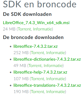

ik heb geen ervaring met Mac maar heb hier een mac van €2000 gekregen die afgeschreven was.
Ik zou daar graag libreoffice op installeren maar dit lijkt mij niet zo gemakkelijk.
Iemand ervaring hoe ik dit het rapste doe, heb het programma al afgehaald en de taal ook maar daar staat ook bij:
wat moet ik daarmee doen.
groetjes,
Ed
alvast bedankt

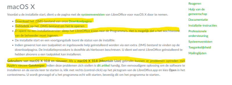

Je moet niet de SDK noch de broncode hebben, maar de installatie uiteraard wel. Daarbij kiezen voor de juiste, passende versie. Wat ik hier zie is de Windows versie ....
Dat is hetzelfde alsof het Windows zou zijn nl. het paswoord van User Access Control.
Zeg maar het administrator-paswoord van de laptop installatie...

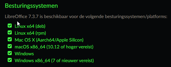

Vraagje terug : heb je kunnen vaststellen welke versie van Mac OS er op de laptop staat ... enkel als dat macOS X 10.8 zou zijn kunnen er eventueel problemen ontstaan. In alle andere gevallen worden die dus niet verwacht.
