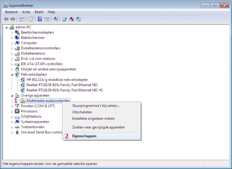

Jullie hebben het allemaal wel eens voor gehad , kijk je in apparatenbeheer zie je zon vage benaming bij een onbekend apparaat.
Oplossing:

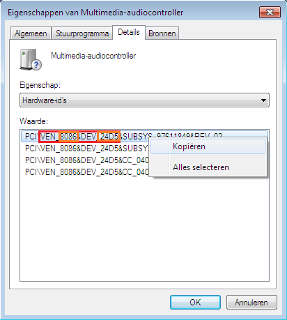

Elke maker van een apparaat heeft een VEN of Vendor ID gekregen en voor elk product een DEV of Device ID.

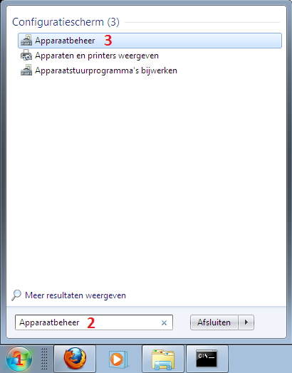

Deze vindt je terug in het eigenschappen van het apparaat als volgt :
Apparatenbeheer :
Eigenschappen Apparaat :
Hardware ID's :
Wat nu ?

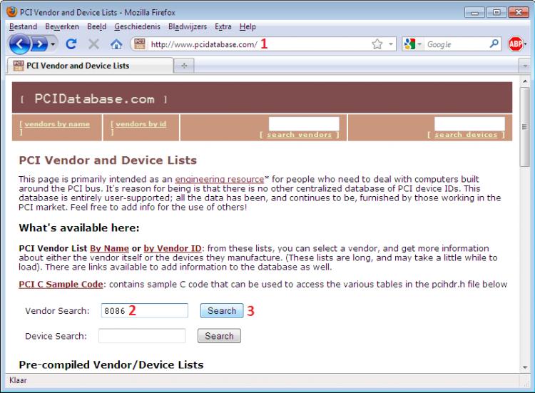

nu heb je dus het vendor id en device id van je apparaat die kan je opzoeken in een database.
PCI Vendor and Device Lists
als eerste je vendor id :

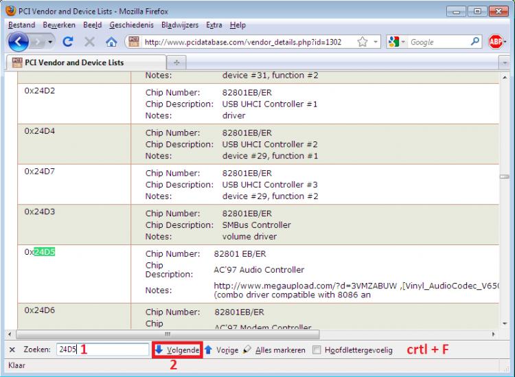

Dan zie je resultaat van de zoek-actie, deze levert normaal 1 resultaat op klik op de ID om de device list te krijgen en zoek daarna met firefox ingebouwde zoekfunctie naar de device id :
Nu kan je op zoek gaan naar de bijhorende driver, beste optie is op de website van de maker.
