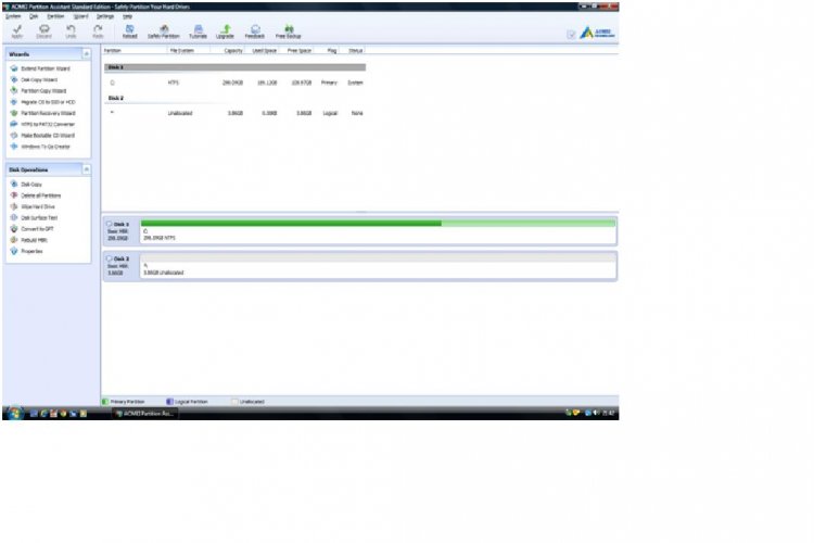

download eens de Aomei partition master free start deze op...
word de externe HDD hier wel weergegeven nu ....indien zo plaats je best eens een printscreen

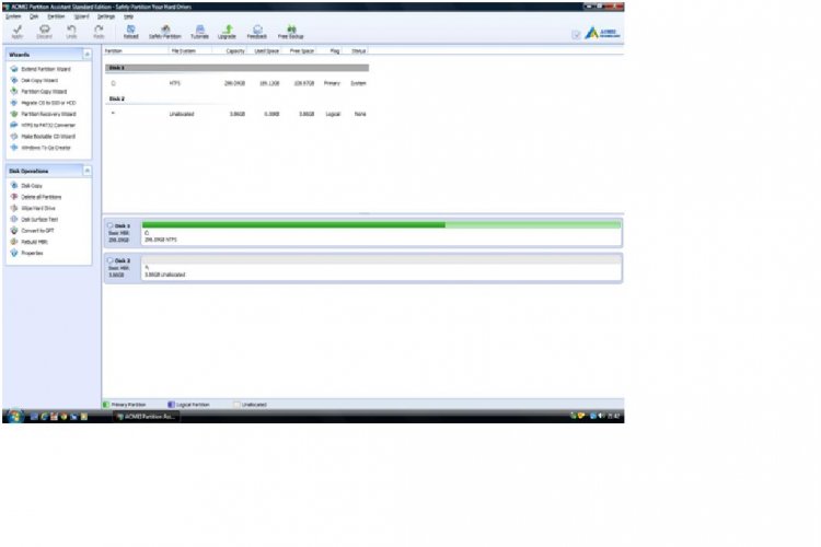

ok maar plaats eens een printscreen van hetgene de Aomei laat zien ...

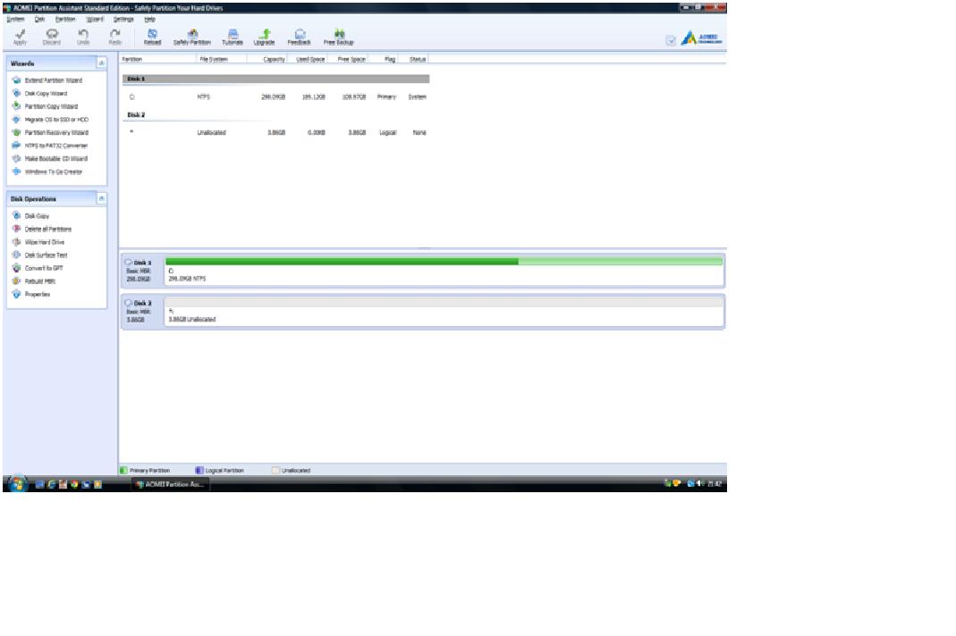

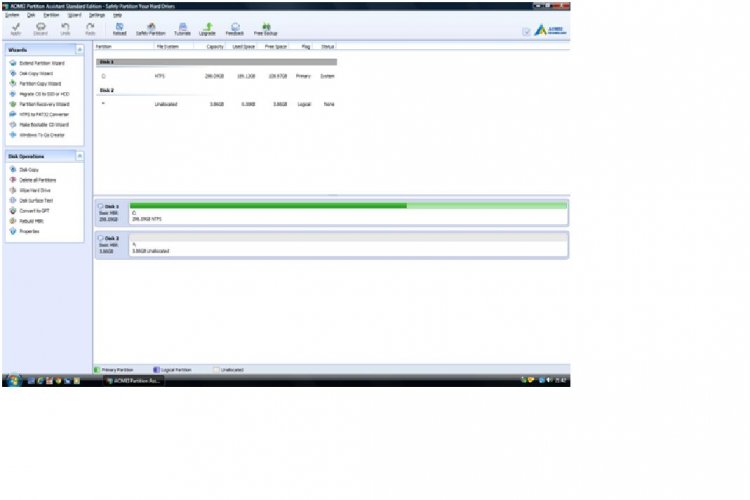

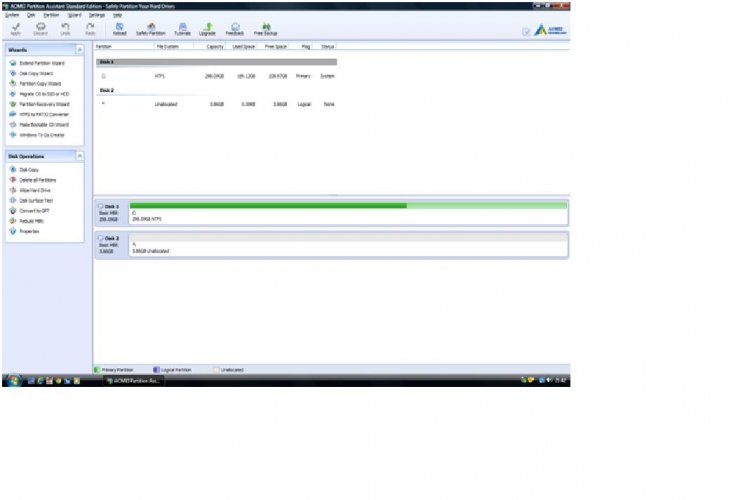

Een printscreen kan alles verduidelijken. Doen dus.http://www.imgdumper.nl/uploads8/544c011e5274d/544c011e47f58-hhd.jpg
