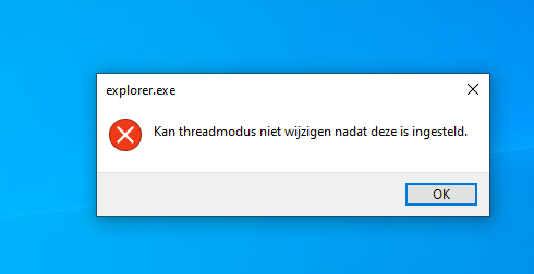

Na een willekeurige tijd krijg ik Edge niet meer geopend en krijg de volgende melding. Kan threadmodus niet wijzigen nadat deze is ingesteld.
Daarom ben ik noodgedwongen Firefox maar weer gaan gebruiken.
Na afmelden en weer aanmelden werkt Edge weer goed tot een bepaalde tijd en dan komt die melding weer als ik een website probeer te openen met Edge.

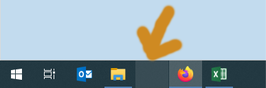

Wat er dan ook gebeurd is dat het pictogram weg is van Edge op de plaats waar het hoort te staan.
Kijk, dit gebeurd er na een X aantal minuten met Edge.

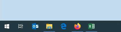

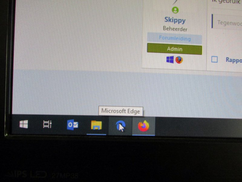

En heb je nu het 'echte' icoontje van de nieuwe Edge....?
Want wat je in de screenshots liet zien was het icoon van de oude Internet Explorer !
Het icoon van Edge ziet er zo uit in je taskbar :

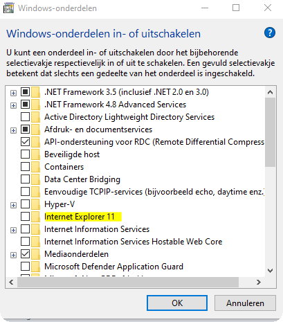

@Skippy je gebruikt wel degelijk de edge maar de verouderde dan wel ..
standaard is de IE11 niet meer aanwezig in versie 2004 maar kan wel nog ingebruik genomen worden ( doch dit is niet aan te bevelen )...
standaard staat het vinkje hier dan ook niet aangevinkt van de IE11 en dit zou bij u ook zo zijn !
voor de duidelijkheid..
Klopt hoor Skippy !
Bij de eerste uitrol van Edge oude stijl is het icoontje NIET vervangen - dat verklaart m.i. ook de naamkeuze die MS deed : Explorer werd Edge ...
Pas bij de uitrol van de nieuwe Edge, Edge Chromium zeg maar, wou men de verwarring wat beperken en is dus dat nieuwe icoon ook mee met de upgrade uitgerold.
Als je dus de nieuwe installeert (écht wel aan te raden !!! véél beter dan de oude) krijg je dit ook ...
