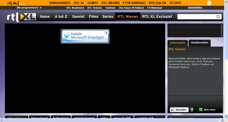

Vanaf de home page van Silverlight heb ik verscheidene keren getracht die te instaleren maar zonder succes. "No se puede instalar" (Kan niet geinstalleerd worden) was steeds het antwoord zonder verdere uitleg. Kan het nieuws op RTL4 niet zien. Het NOS Journaal werkt normaal. Iemand met het zelfde probleem?

Nee, voor dit probleem zijn er geen updates beschikbaar. Gelukkig heb ik via een andere weg de informatie verkregen, toegepast en met goed resultaat want Silverlight heb ik een paar minuten gelen zonder problemen kunnen installeren (kan nou weer van het RTL4 nieuws genieten!). Bedankt voor het reageren op mijn bericht en wens je een Gelukkig Nieuwjaar!
Graag zouden wij ook willen weten hoe je het opgelost hebt.
1. Ga naar C:\Program Files\Windows Installer Clean Up en zoek daar het archief msicuuu2.exe
2. click op het voorgaand archiefje en elimineer in de lijst alles wat naar Silverlight ruikt (ik trof er slechts 1 aan) en elimineer die
3. Ga nu naar Start - "Ejecutar" (staat onder het vergrootglas, de nederlandse term ken ik niet)
4. Schrijf: reg delete HKLM\Software\Microsoft\Silverlight\f en accepteer
5. Ga naar: http://www.microsoft.com/getsilverlight/
6. Downloaden en installaren
Laat t.z.t. maar weten hoe het je vergaan is!
p.d.: voor Vista of Windows 7 de zaak uitvoeren als "Administrator"
