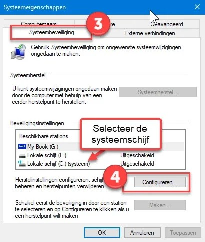

Als ik systeem punt open blijft hij zoeken beschikbare stations
Instellingen - Systeem (rechts systeembeveiliging) -selecteer de juiste harde schijf - configureren - Systeembeveiliging inschakelen - maximale schijfruimte voor systeembeveiliging aanpassen - toepassen -OK -OK
indien systeemherstel uitgeschakeld werd en niet meer in te schakelen is aangezien deze optie in het grijs staat en daardoor niet te gebruiken is dan dringt er zich een in-place upgrade aan om dit probleem te verhelpen ..ook ik heb in het verleden dit probleem ondervonden na een Windows update ..
