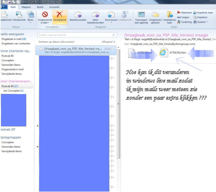

als ik de e mails die ik altijd normaal in wlm binnen krijg nu ineens als attachment-teken in het veld waar normaal tekst of want dan ook zou moeten staan krijg, moet ik 3x klikken en zie dan bv pas foto, of mail tekst
Zo krijg ik bv ook vacatures binnen en zie die normaal in een blik nu dus niet meer alleen een attachment.
Start ik de mail opnieuw op dan is het weer even goed en na een mail of 10 zie ik weer de attachments of verkleinde plaatjes, maar dan ook allemaal dus in b.v .een yahoomail de foto met handtekening van
de persoon die het mailt de yahoo- instellingen de afbeeldingen enz enz dus echt alles wat in die mail staat
Ik zou wlm er opnieuw op kunnen zetten maar ik heb heel veel in mappen staan bv bij concepten enz, en zou dat dan allemaal eerst moeten verzetten op exporteren
Ik hoop dat iemand dit weet want 3x klikken voor een mail is niet goed voor me, beide handen zijn al geopereerd en ik heb rsi dus ......

ik kan helaas geen foto invoegen ik had een printscreen gemaakt, maar de mails die ik binnenkrijg of het nu alleen tekst of met een afbeelding of stationary is zie ik niet meer direct op het tekstveld maar een attachement tekentje, dat klik ik aan en nog een keer en dan pas komt het bericht of de afbeelding Sluit ik de mail af en begin opnieuw zie ik er weer een paar direct, en dan weer niet
dit zou de afbeelding moeten zijn, die het laat zien weet niet of je het ziet
ikheb als server at home of ziggo. daar kijk ik nooit in mail maar laat die dus binnenkomen als ik de computer aan zet door op start en dan windows live mail te klikken, dan openen al mijn mails zich , maar mijn emai adres is van gmail , als het nu alleen bij groups van yahoo was kon ik dat veranderen maar nogmaals er komen ook bv mails aan van indeed met vacatures ( ik ben werkeloos en moet solliciteren) die ik voorheen meteen zag en nu in het tekstveld van de email met het tekentje van attachment,dus ik klik nu in totaal 3x om een mail te kunnen bekijken

Een ding echter en misschien begijpt iemand het hier dan wel, elke keer als ik windows live mail open zie ik dus ong. 10 mails GOED en dan ineens weer alle mails met tekst of afbeelding enz als attachment . Ga ik dan even naar een andere pagina of zo en open wlm weer dan zie ik er weer een stel goed en dan weer niet, heeft dit iets met opslag te maken, daar lijkt het wel op ????
Wlm moet dan wel afgesloten zijn, dus niet geminimaliseerd om het zo te krijgen dat ik weer een paar mails normaal zie

Heeft blijkbaar te maken met een verzadigde folder voor tijdelijke bestanden van IE. WLM gebruikt de IE tijdelijke cache folder om zen emails te cachen (TIF) etc. Wanneer deze tijdelijke folder verzadigd raakt, krijg je blijkbaar bovenvermelde problemen.
Sluit alle openstaande applicaties af (zeker internet explorer en WLM) en voer volgende opdracht eens uit:
Code:
[B]cleanmgr[/B]
Laat die rustig scannen. Wanneer klaar selecteer je alles wat mogelijk is en ruim je het op (verwijderen).
Open daarne WLM eens terug en kijk of het probleem zich nog voordoet.
